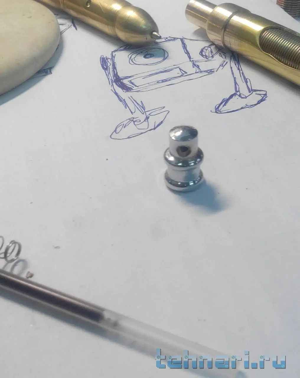

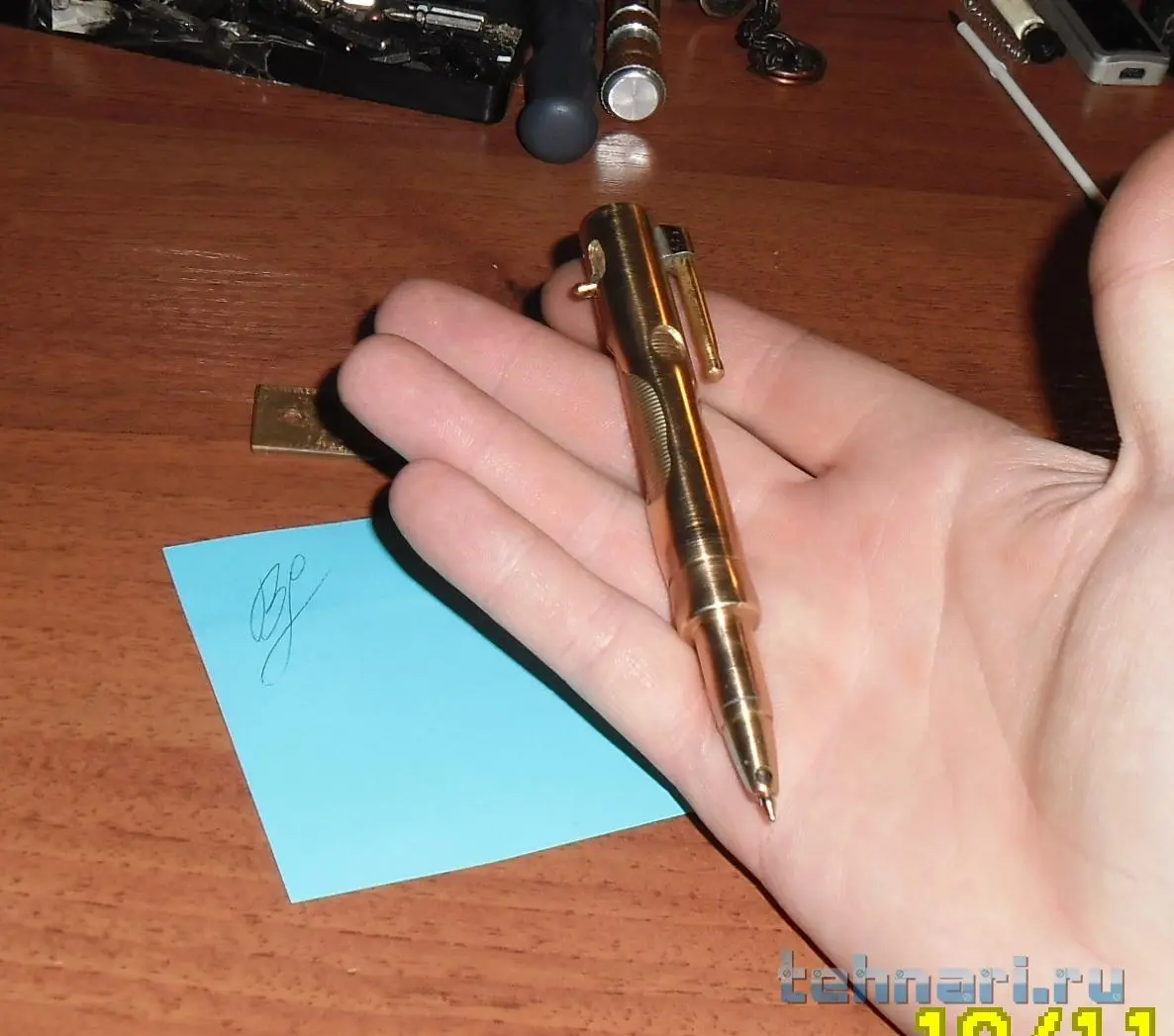

Мое почтение всем!
Вчера начал, делать очередную ручку. Буду обнародовать, то что делаю.
Может, кому и пригодится. Все вопросы и негодования, приму с радостью!
Первое, что понадобится для изготовления, материал!
Мне помогают, приемки цвет мета и магазины сантехники и электрики.
В данном случае, выручила приемка :). Вот что получилось найти.
Трубка латунная 12мм.
Непонятный переходник диаметром 12мм. Длинна 22мм. С резьбой м10 шаг 1. И с другой стороны. М5 шаг 1.
Проволока латунная сечение 1мм.
Шестигранник 6мм. Длина10мм. С резьбой м3.
Шпилька м3.
Гаечка с колпачком м3.
Небольшой обрезок буковый.
Гайка латунная м10 шаг 1.
Вот вроде и все что понадобится для изготовления данной ручки.

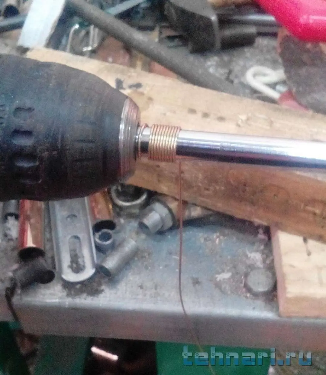

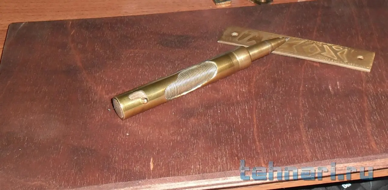

Дальше можно накидать эскиз, того что хотите получить. Но мне кажется что, все, что хотите сделать приходит само во время процесса :). Вот и получилось такое оконце, произвольной формы. Самое трудное в данной ручке, на мой взгляд, запихнуть пружинку из проволоки в трубку.
Она должна зайти очень плотно. Да забыл, момент, как сделать пружинку. Можно намотать в ручную, но мне проще зажать в тиски дрель вставить трубку подходящего размера и на маленьких оборотах намотать.
Вот и все на сегодня. Всем удачи и приятных выходных!

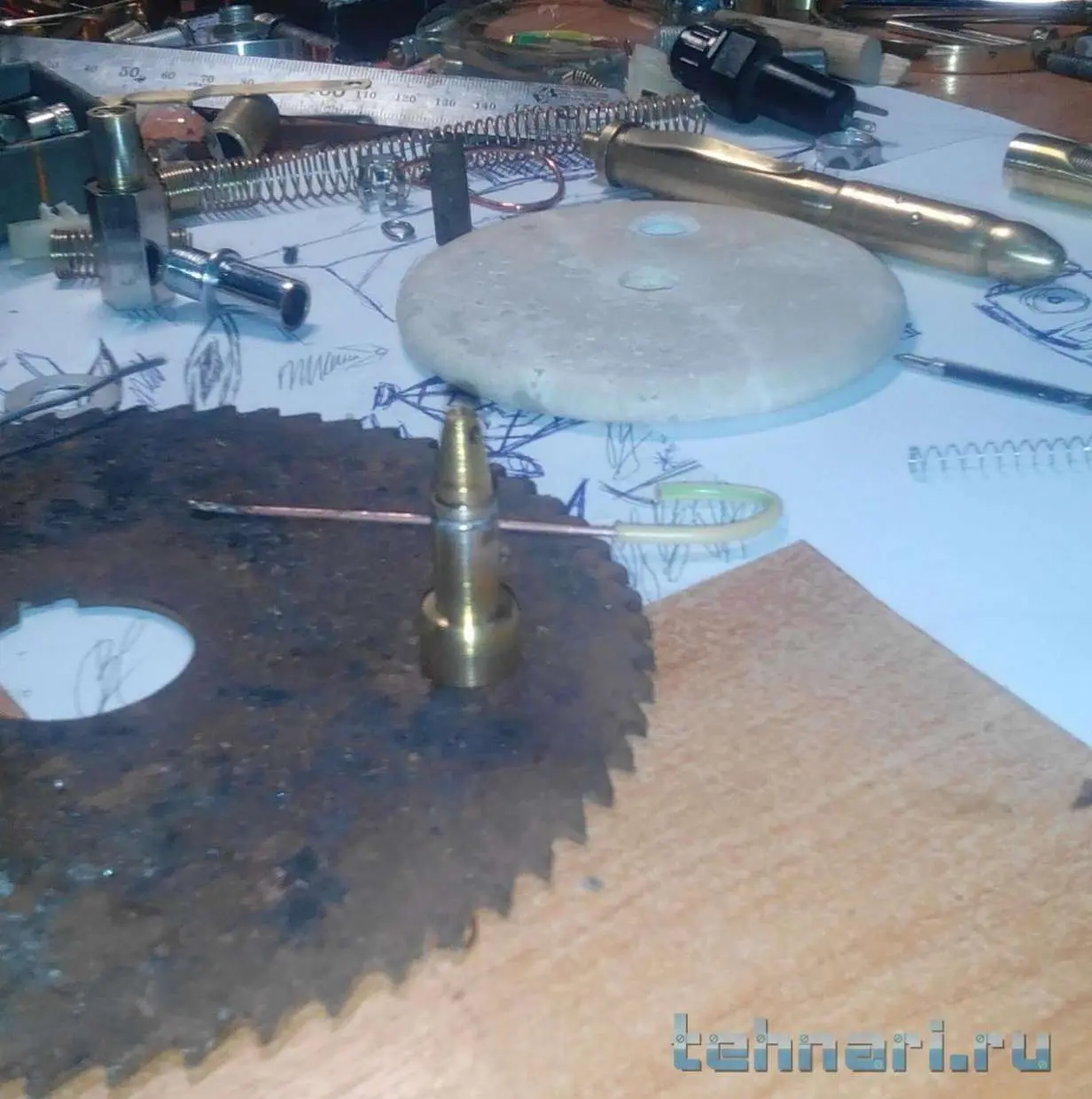

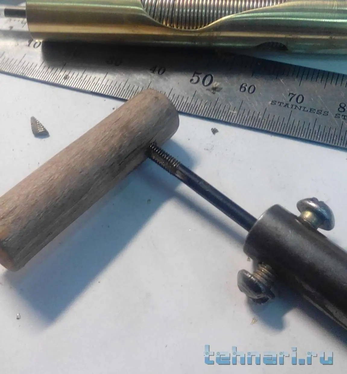

Выходные закончились. Продолжил работу над ручкой.
За выходные, подыскал то, из чего сделал кончик ручки.
Если из фото будет что то, не понятно, обязательно отвечу на все вопросы!

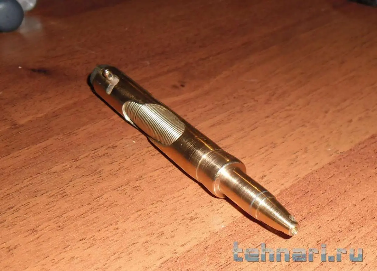

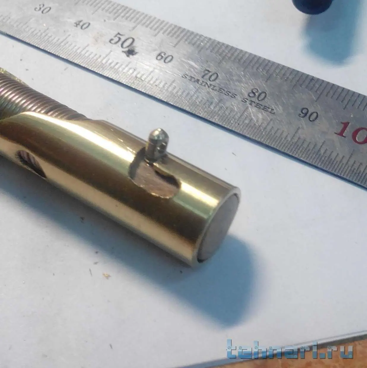

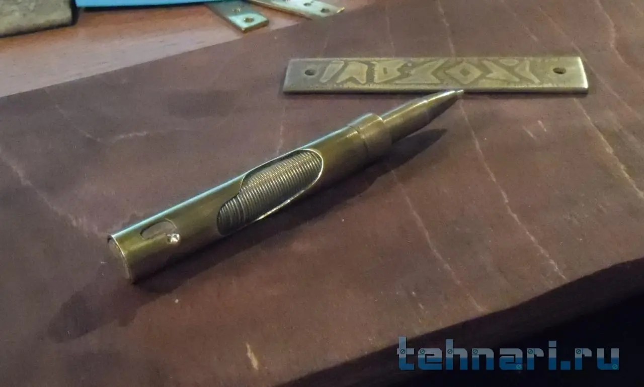

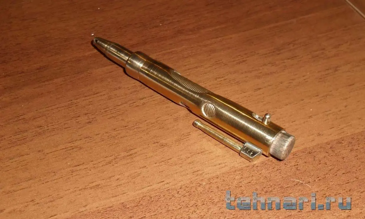

Здравствуйте!
Сегодня удалось закончить ручку. Осталось только отполировать и нанести патину.
Спасибо за внимание!

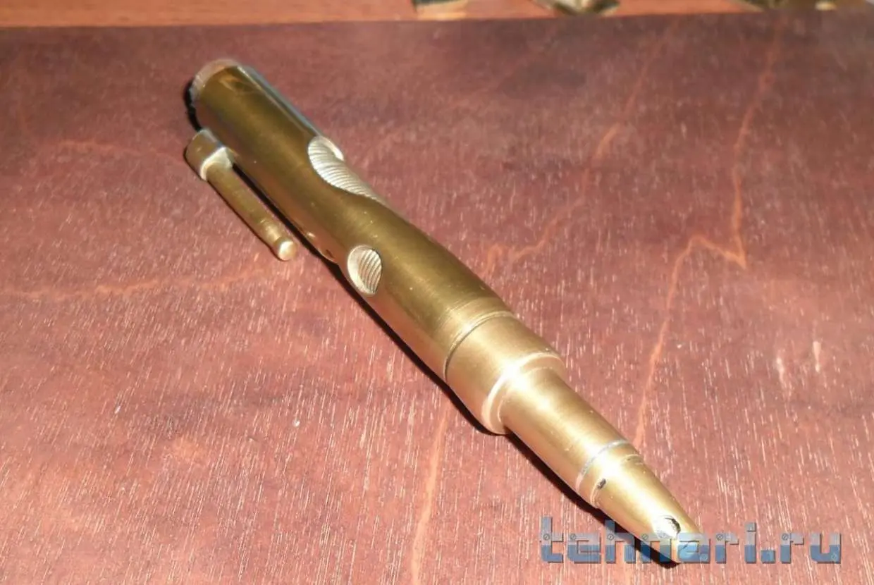

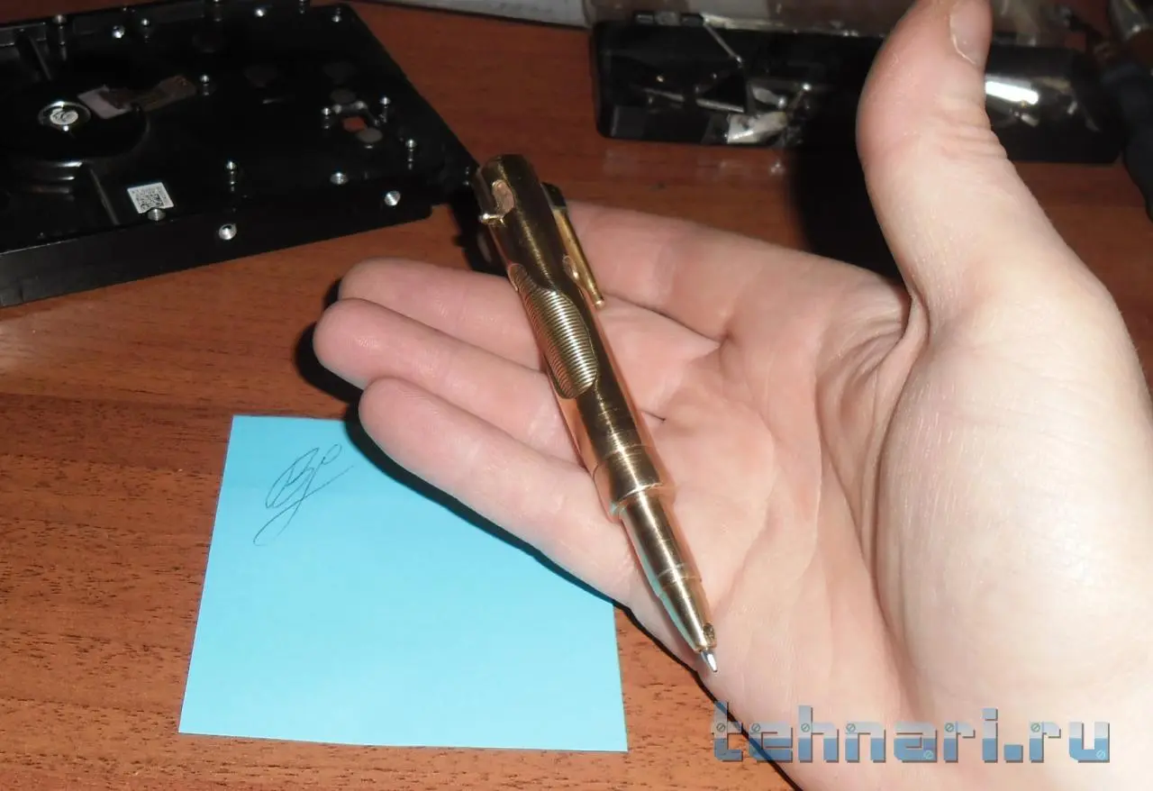

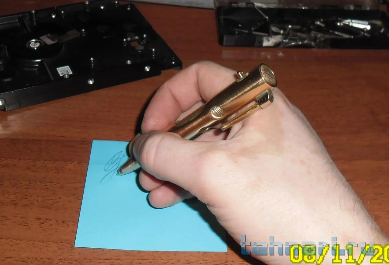

Спасибо! Дерево серьезно уменьшает вес.
Ну вот и готовый вариант ручки, после полировки и амиачной бани. Всем огромное спасибо!
