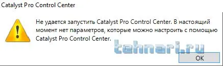

День добрый,после обновления 10-ки разрешение экрана сменилось и максимальным стало 1024Х768, откатить дрова Radeon HD 4650 соответственно не получилось,хотел найти предидущую версию драйвера,наткнулся только на Crystal, который после установки не запускается и выдает ошибку,при откате на предидущую версию винды вылазит ошибка ox0000001a,как быть? может проблема и не в дровах вовсе
В них, родимых. Ставьте новую версию Каталисты поверх старой.
Каталисты не было вообще
Без нее нормальной работы не будет. Ставьте дрова как положено.
установил ,итог таков.

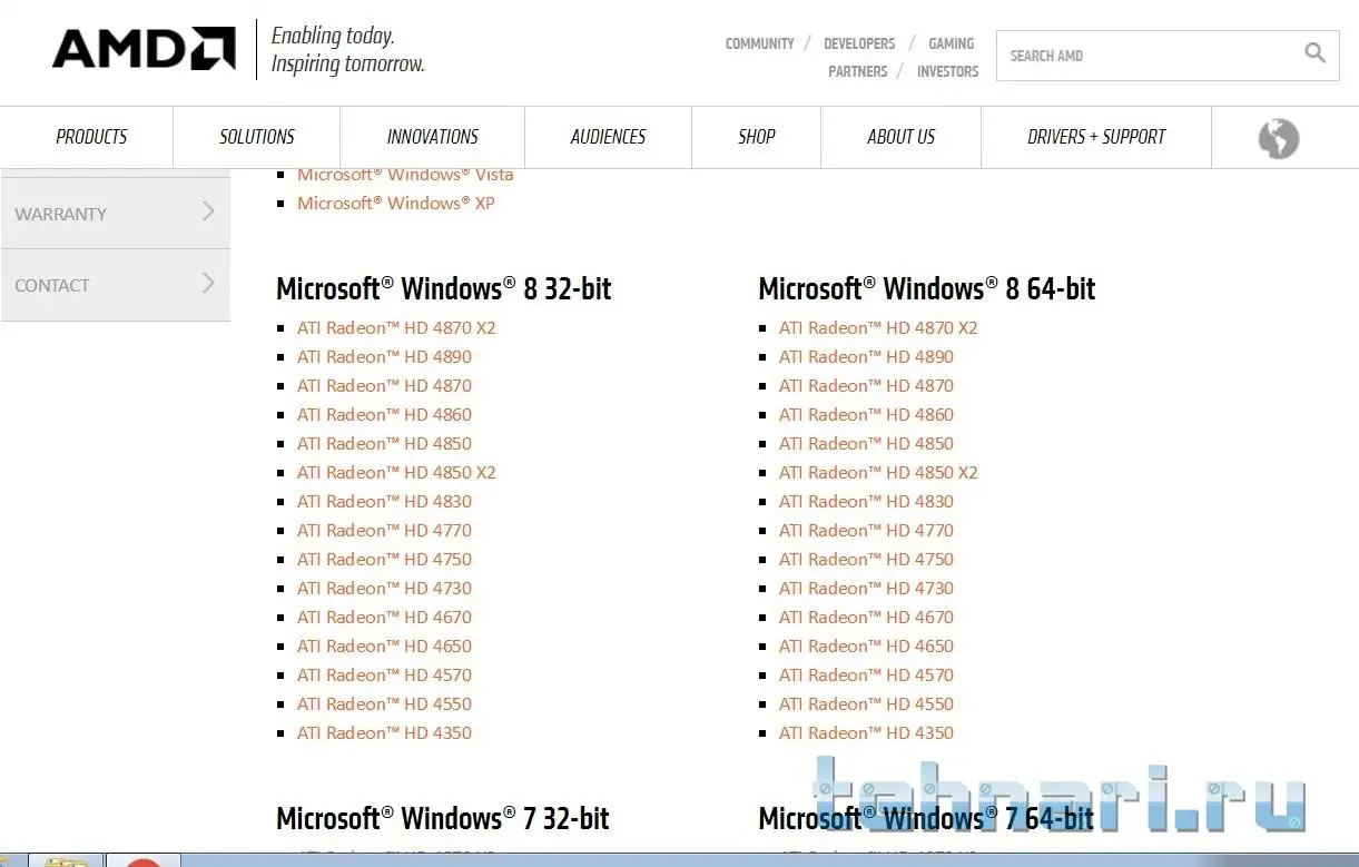

А на Radeon HD 4650 разве есть драйверы на Win 10? В природе не существует. Посмотрите на амд ру в загрузках :cebur:
до последней обновы 10-ки все работало
На амд.ру посмотри . Английскими буквами набери. До Win 8 только
Все работает до поры до времени. Удали через удаление драйверы. И других не ставь. Может 10 ка свои кривые какие-нибудь ей поставит. Других все-равно в природе не существует
    48.5 KB · Просмотры: 183
Нет на 10ку дров, с 5 серии только
Качал я от туда Каталист,ошибка лезет а так написано
"Поддержка драйверов для этих продуктов под Windows® 8.1 и Windows 10 доступно только через центр обновления Windows. Пожалуйста, включите центр обновления Windows, чтобы позволить его, чтобы автоматически обнаружить и установить драйвер дисплея 8.970.100.9001"
