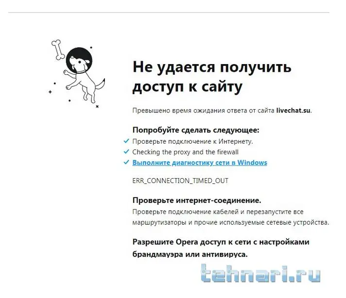

А сейчас вообще всё сильно замедлилось. Работа компа как тянучка =(
На любом браузере теперь грузит еле еле
и вот такая картина как и на сайте озон (это с браузера Файр фокс при попытке зайти на сайт).
P.S. С других браузеров такая же картина. Может дело в антивирусе, стоит NOD 32 (слышал, что он ест много ресурсов замедляя систему).
    25.4 KB · Просмотры: 63

Помогло вот это обновление https://www.microsoft.com/ru-RU/download/confirmation.aspx?id=45633
для Win7 x64.
Скачал и установил вот это обновление и получилось таки зайти на Оzon. До этого ошибка была "NET ERR CERT AUTHORITY INVALID" и не пускало.
А помогла эта статья - https://onoutbukax.ru/ispravlenie-net-err-cert-authority-invalid/, если конечно тут нельзя постить такое, то удалите.
Но остались вопросы по ускорению работы загрузки страниц, со всех браузеров долго грузит страницы и прокрутка страницы очень медленная, может кто знает что с этим делать ??
