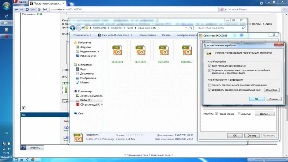

После перестановки виндовс 7 некоторые фото не открываются. На них стоит шифрование. Подскажите как можно снять эту галочку. Фото очень важны. Помогите пожалуйста.

Я знаю только один штатный способ шифрования в Windows 7 (кроме EFS) - это BitLocker. Но он шифрует не отдельные файлы и папки, а диск целиком. Вы им пользовались на старой ОС?
Вообще, опишите проблему подробней, что значит:
? Может просто замочки на файлах, прав доступа нет?

Проблема такова, кто-то поставил галочки. И все после переустановки не могу просмотреть.

На файлах значок вот этой программы , попробуйте найти её и открыть с помощью её.
ACDSee Photo Editor

Вчитайтесь и подумайте, что мы имеем:
1) Файлы, зашифрованные EFS;
2) Отсутствие сертификата и ключа для расшифровки;
Решение:​
1) Чтобы восстановить зашифрованный файл или папку без сертификата шифрования файла.

Извини, дарагой, но агент восстановления должен быть создан до включения шифрования ;)

Всё правильно, но агент будет иметь возможность восстановления только тех файлов, которые созданы после его установки... Увы, на эти грабли я уже наступал. Находил я инфу по взлому таких файлов, но сейчас её у меня нету и там много тонкостей и хакерских примочек, Олег меня зарежет ;)
Объясняю ещё раз я формотнул диск С:SYS и установил чистую винду. А на диске D: были фото. Так вот что вы предложили нечего не помогает может кто ещё что посоветует.
Не помогла. Пожалуйста помогите фото очень дороги.
