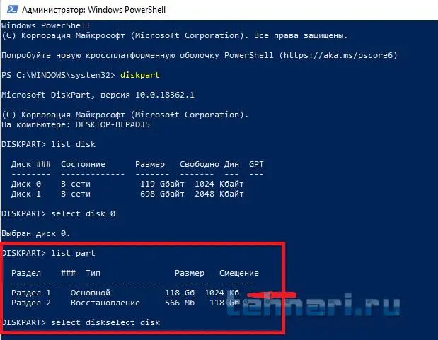

После первой фазы установки происходит следующее, захожу в биос ставлю грузится с основного винча а ноут пишет что у меня нет системы.
в чем косяк???

Загрузитесь с установочной флешки. На клавиатуре Shift+F10, введите diskpart и следующие команды
Код:
list vol
list disk
sel disk X     - где х это номер нового HDD
list part
Сделайте фотку и покажите её.

С разделами вроде всё нормально. Система установилась я так понимаю, судя по этому
этот чудак написал что у меня 3 винды сам что то выбрал и продолжил установку.
или не установилась. Если не установилась, то я бы пробовал такие варианты.
Загрузиться установочной флешки. На клавиатуре Shift+F10, ввести diskpart и следующие команды
Код:
list disk
sel disk X    - где Х это номер HDD
list part
sel part 1        - это раздел 549 МБ
active
exit
Перезагрузиться и выбрать загрузку с HDD.
Если результата не будет, то я бы попробовал записать флешку другой прогаммой (не microsoft creation tool) и переустановить систему.

diskpart запущен с флэшки, а буквы дисков он расставил по своим предпочтениям. Если загрузится ОС с жесткого диска, буквы дисков будут уже другими. У раздела в 549 Mb буквы вообще не будет, а объём диска С: будет 465 Gb.
Хорошо. Но обрати внимание на самый низ list part. Раздел 1 = 549 Мб. Должно быть так.

Должно быть так.
Вы забыли добавить: "Я сказал!". С чего Вы решили, что у всех должно быть так, как у Вас.
А если серьёзно, то не путайте тёплое с мягким. У ТС раздел 550 МБ, это раздел со средой восстановления установленной системы, а у Вас это раздел, который создаётся при обновлении системы
И всё равно на 549 должен стоять на втором месте. Потому как система начинает читать его первым. А там нет загрузчика. Да ещё и он у него имеет букву С. Вот отсюда и вся путаница.

Сценарий установки с флеш-носителя содержит команды для выбора системного диска после перезагрузки для старта системы, ничего в BIOS-е конфигурировать не нужно, система сама автоматически определит приоритет загрузки. В документации microsoft creation tool этот момент оговаривается отдельным пунктом.
это не факт, всё зависит от того куда прописался загрузчик, у меня бывало что при установке ОС загрузчик прописывался на забытую флэшку с NTFS файловой, т.е. установил ОС, всё замечательно, потом вынул эту самую забытую флэшку и ПК отказался стартовать пока флэшку не воткнул обратно.
Василий, загрузчик прописывается в Boot-сектор жесткого диска на этапе установки, то есть после первой перезагрузки и копирования всех файлов на системный диск. У топикстартера до этого просто дело не дошло, поэтому раздел определялся как несистемный
