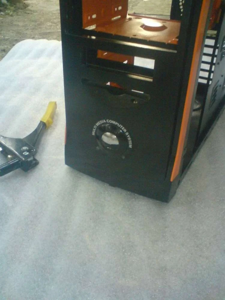

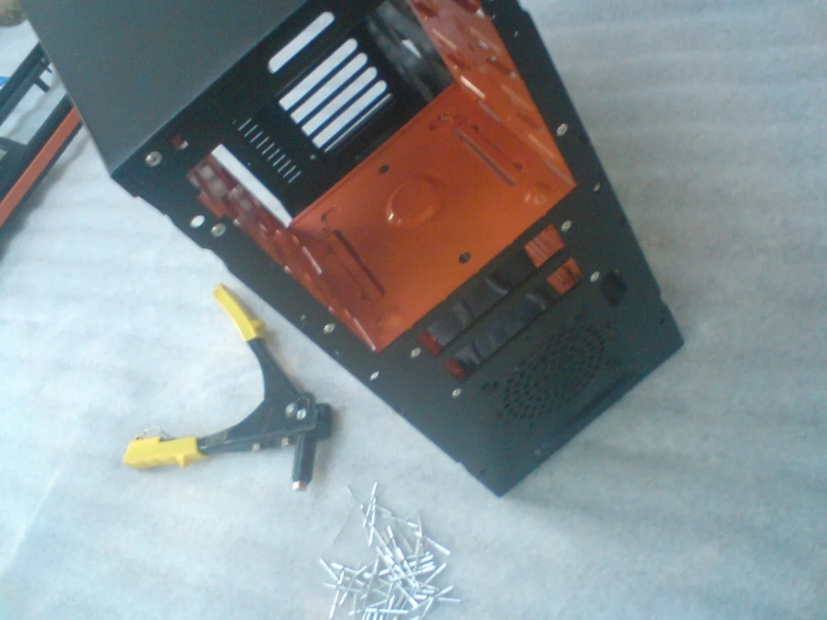

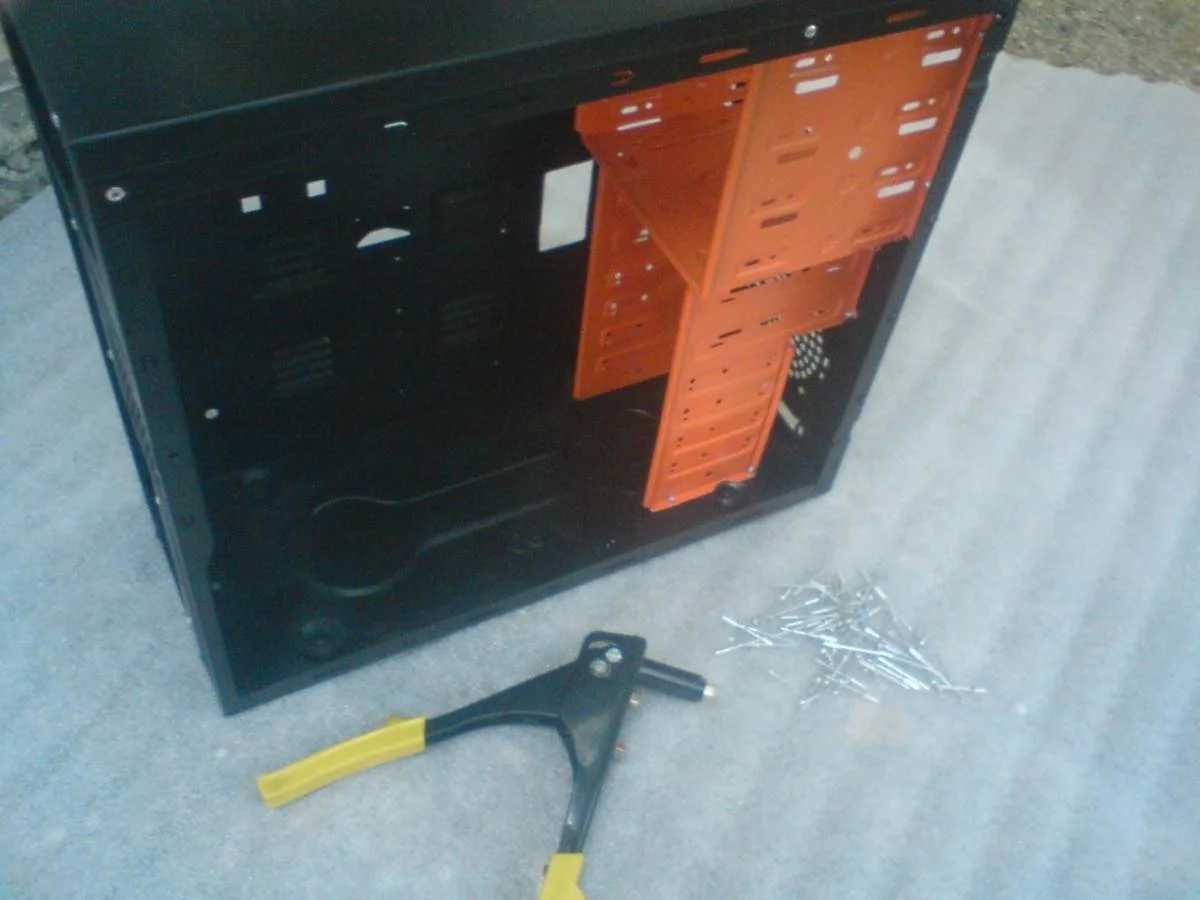

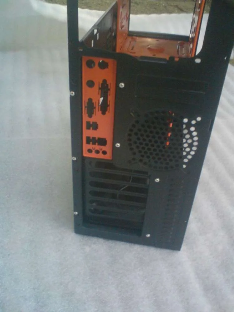

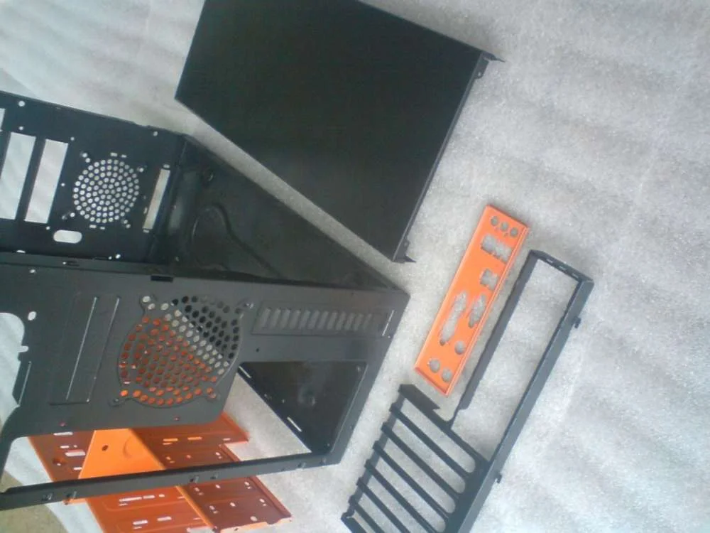

после покраски корпуса в местах там где металл соприкасается с металлом, особенно отсеки для дивиди приводов и жёстких дисков краска начала слазить:tehnari_ru_121:, буквально сразу после того как я пару раз вытаскивал дивидиром... Я так понимаю, что это от трения... подскажите что можно с этим сделать или это не избежно? Зарание большое спасибо за ответы!
Корпус докрасил недавно.
дал хорошо просохнуть в течении 2х суток.

А какой пользовался грунтовкой?
название грунтовки точно не помню... помню, что присутствовало слово алкид...)
после грунтовки красил обычной аватоэмалью.
Понятно. Надо было прошкурить места покраски, часто краска плохо прилипает к гладкой поверхности.
на будущее буду знать, спасибо!
Просто для себя уже знаю, что корзина немного поцарапана в нутри:tehnari_ru_744:, но думаю другим в глаза это бросаться не будет...)
Ну, если со стороны не видно, то забей.
