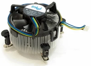

я уже боюсь трогать этот долбокулер, крепление такое никому не пожелаю
    10.3 KB · Просмотры: 155
Вот Вам и причина зависаний. Обратите внимание на систему охлаждения (с/о): крепления (в виде "грибов") должны стоять прочно, не болтаться из стороны в сторону. Поверните шляпки по стрелке, поднимите из вверх и снимите с/о полностью. Далее не надевая поверните шляпки обратно, прислоните с/о к процессору, затем вставьте штырьки в отверстия и аккуратно надавите на них пока не услышите легкий щелчок.
а какая должна быть? 35?
Зависит от разных факторов. Для твоего камня 67,7°C - критическая температура. Переставляй кулер, убедившись в целостности крепежа.
