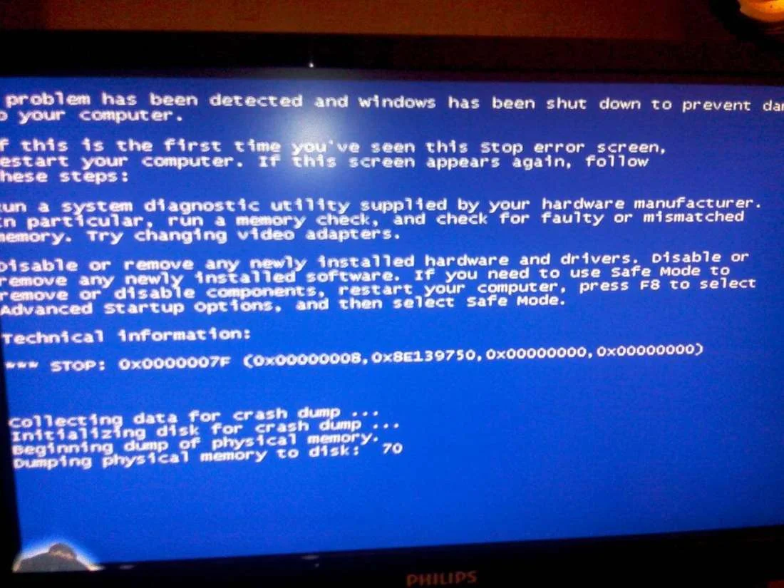

Привет всем, незнаю где задать вопрос, но думаю я там где надо. система: мат. плата gigabyte 770t-d3l, 3 гига оператоса, видюха GeForce 9800gt, процессор Phenom 2 545, блок питания 550W, OC Windows 7. Теперь вопрос, я разблокировал ядра, везде всё отображается, система запускается, но после запуска системы, минут через 5. вылазит синий экран смерти, пришлось всё вернуть обратно...(( в чём проблема...??? Help///((

В общем, баг появляется, когда процессор допускает ошибку, с которой ядро не может справиться. Чаще всего возникает из-за плохого RAM, так же из-за разгона процессора.
0x00000008, или Двойная Ошибка (Double Fault), указывает на двойное исключение во время попытки вызвать модуль (the handler). Обычно, два исключения могут быть выдержаны в очереди, но есть несколько исключений (почти всегда вызванных проблемами с устройствами), из-за которых процессор вызывает двойную ошибку
Разгон процессора (overclocking) может стать причиной Stop 0x7F или другие ошибки из-за перегрева.

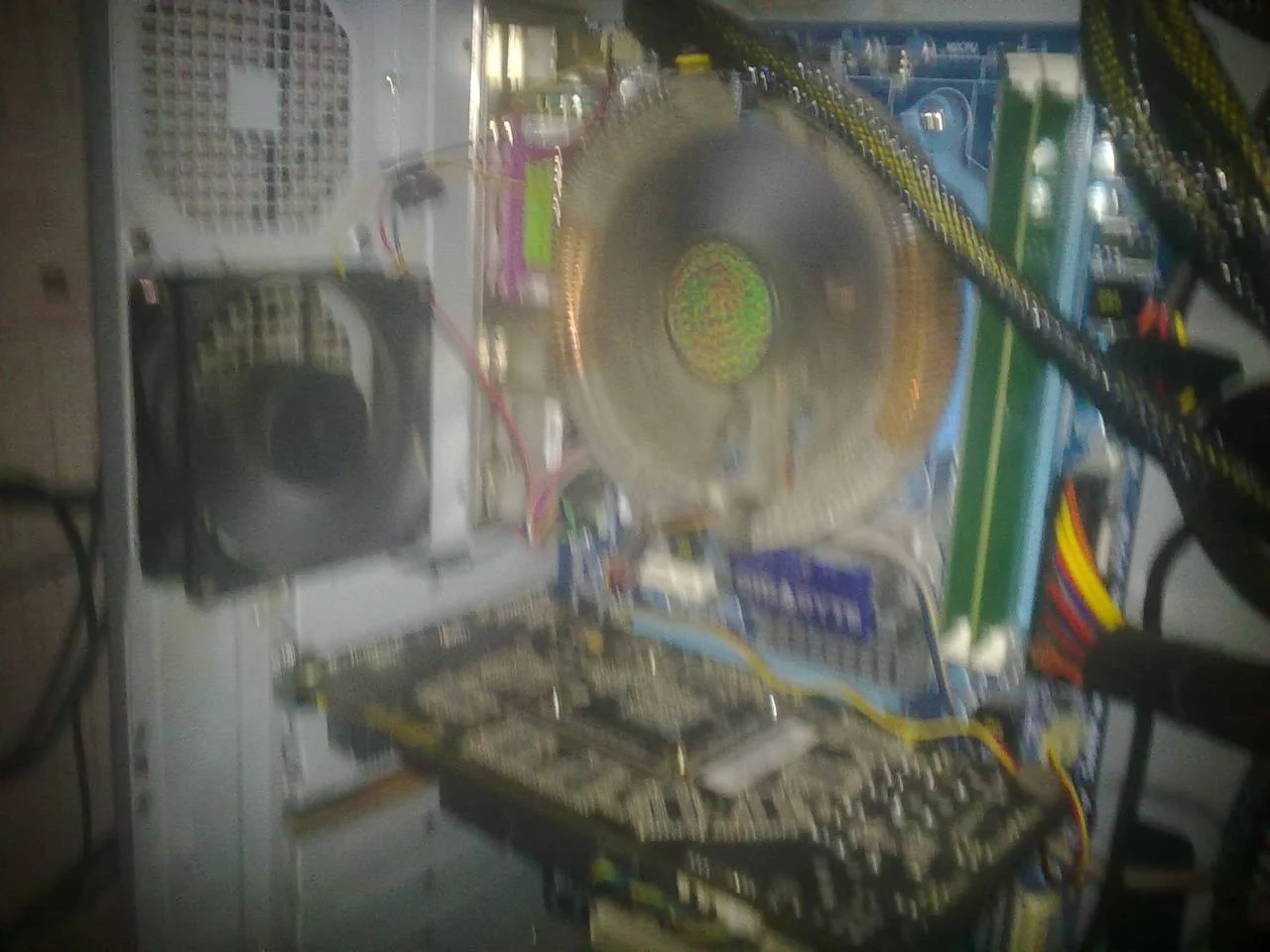

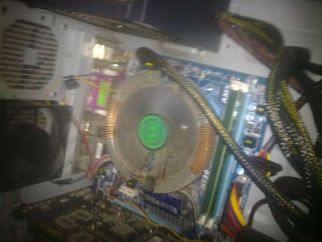

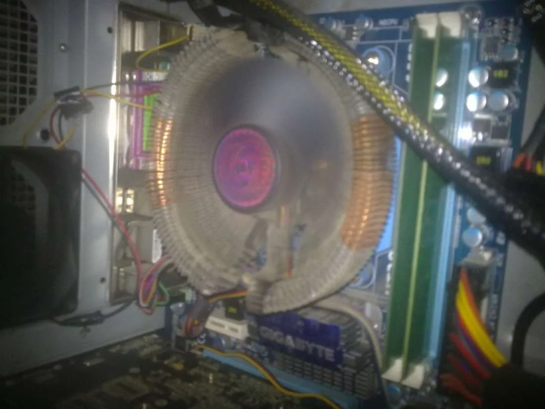

Короче: какой кулер и когда меняли термопасту?
Паста меняна примерно месяц- полтора назад, температуру не могу измерить, everest после разблокировки в тест режиме не определяет температуру ядер...( на ощупь у основания радиатора, чуть тёплый, в биосе CPU 51 градус...

Попробуйте чуть снизить в биос напряжение питания процессора. По обзорам, эта модель процессора плохо разблокируется. У меня 550, я нормально работал на 4 ядрах, отдал жене, оставил лишь три, для полной надёжности, ей по работе надо.

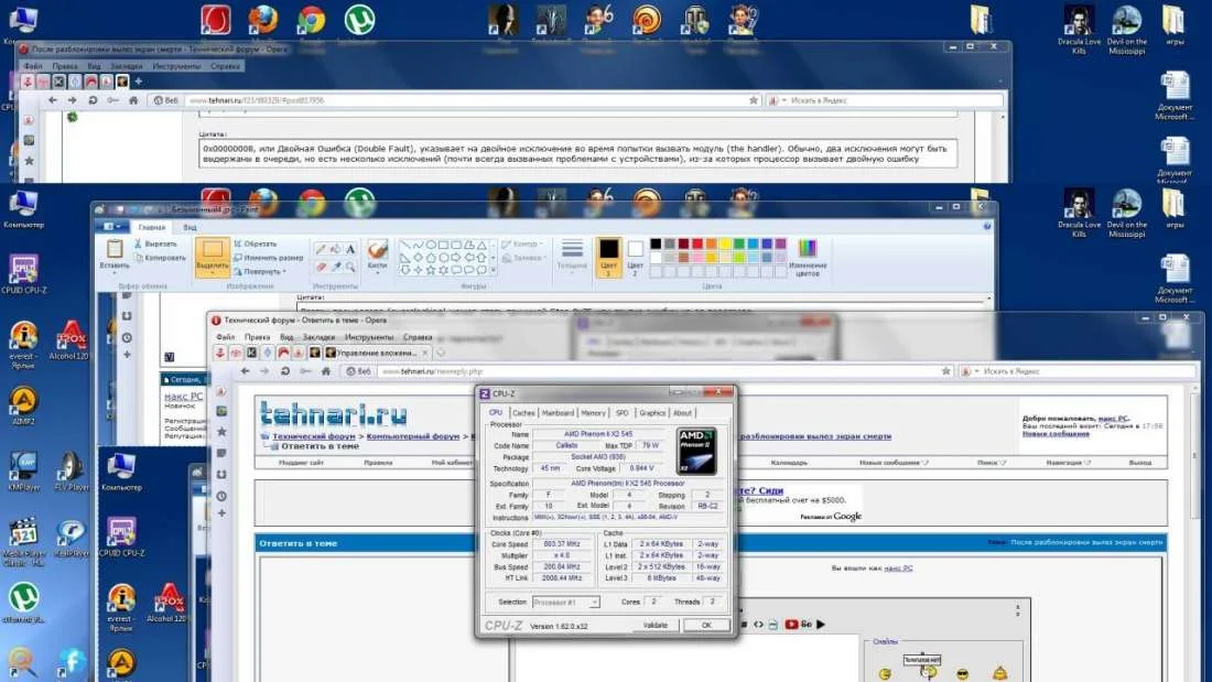

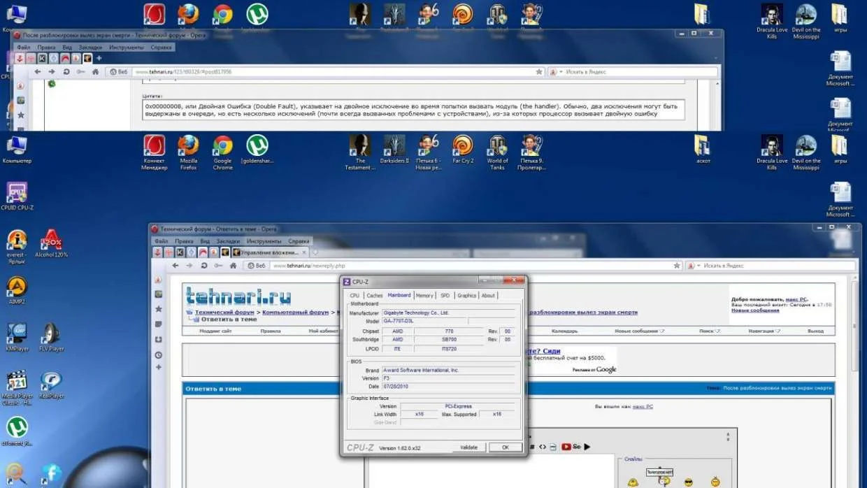

Через cpu-z покажите нам вашу плату, у неё несколько вариантов...

Вы нам скажете,какая конкретно плата у вас?
читайте выше, я же писал... Gigabyte GA 770T-D3L
Я читать умею, но есть версии 1, 3, 4, 5, лично мне неохота на модемной связи сидеть лишний раз качать все имеющиеся варианты, а они могут отличаться.

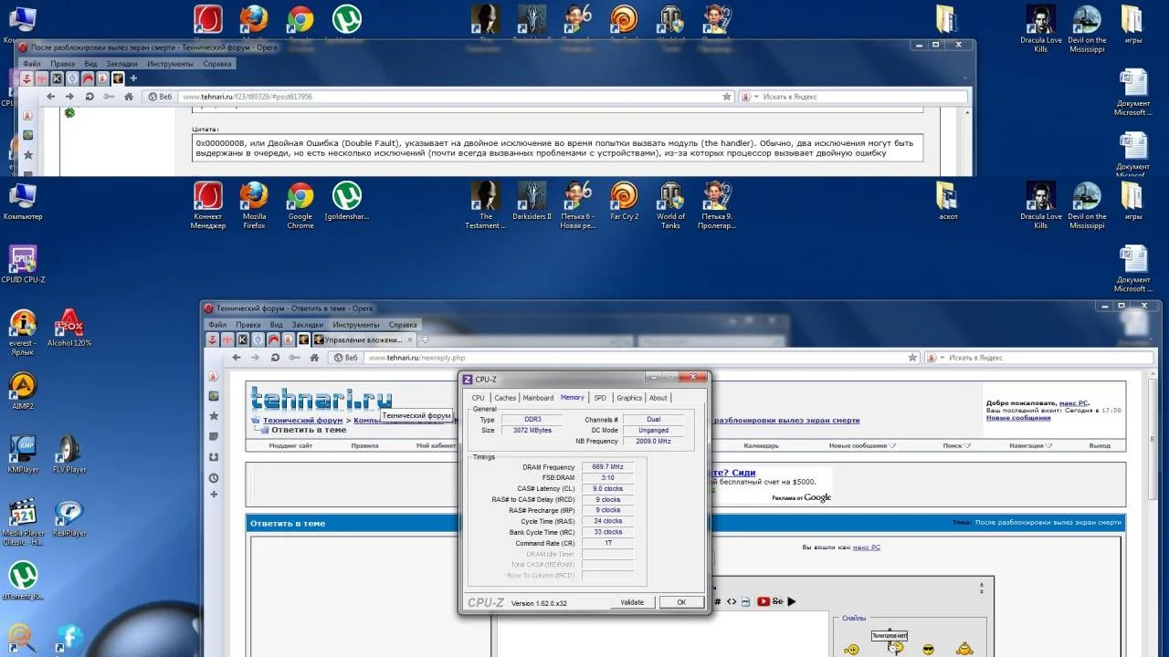

Так, народ, давайте разберёмся сразу, я не настаиваю на вашей помощи, а просто прошу, поэтому если есть такие люди кто соображает в этой сфере, то жду ваших советов (очень), я хочу услышать реальное мнение специалистов или мнение людей которым интересна эта ситуация, так что давайте не будем писать лишнее и не по теме.... пожалуйста... Вот кстати данные из CPU-Z:

Для копирования не всего экрана, а только активного окна существует сочетание клавиш Alt+PrintScrn. ;)
Да уж, на сайте производителя такой платы не существует, там у младшей модели мост 710, а не 700 и первым релизом биос является F4.
В биосе есть раздел M.I.T.? Если есть, он должен быть первым, во всяком случае судя по другим версиям, то заходим и System voltage control ставим manual. Запомните Normal CPU V core и постепенно уменьшайте его до получения устойчивой работы, каждый раз перезагружая компьютер и полностью выключая его во время перезагрузки после записи новых параметров в биос. Одновременно можно уменьшать NB Voltage Control и CPU NB VID Control.
