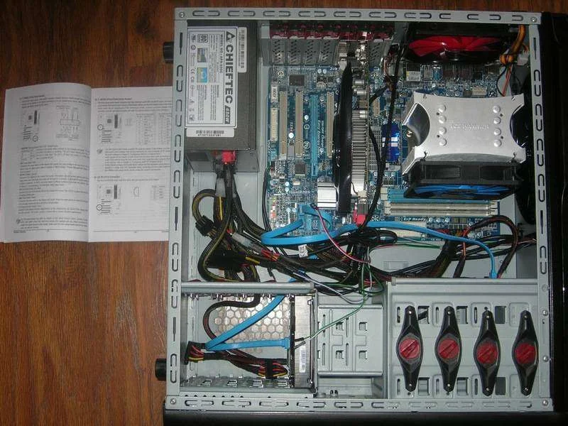

После сборки не запускается системник
  • Автор темы Автор темы NETTO
А разве тот 8 пиновый - не разборный? На 2*4пин?
Точно :) Maga ты гений!!!Сергей берите 8 контактный разъем и попробуйте его разделить или подключить в 4х контактный на материнке
Maga, ты точно гений... вставил по ключу 8-контактный разъем в 4-контактный. После чего пришлось подключить к БП видеокарту (там был разъем) и все ЗАПУСТИЛОСЬ!!!!!!!
:tehnari_ru_159:
Винда встала на ура!!! Завтра буду любоваться-разбираться:
tehnari_ru_288:
Всем спасибо!!!!
