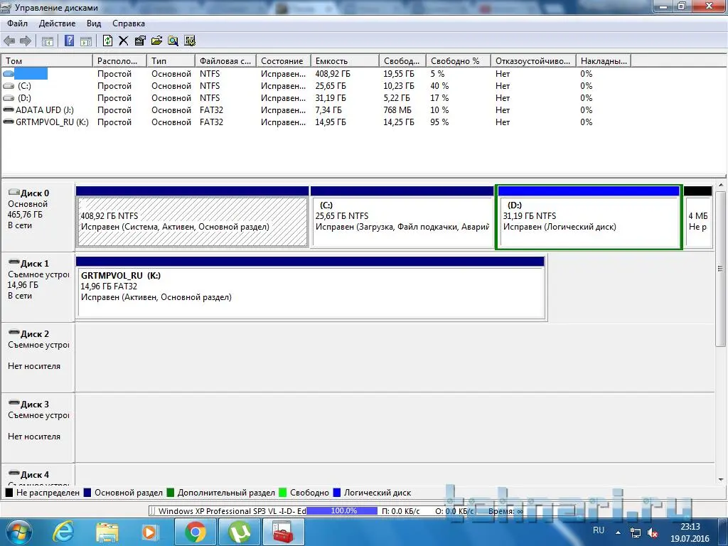

После создания нового раздела на винчестере исчезла ОС
Здравствуйте! Решил поставить win7 по соседству с xp. Сделал новый раздел на жестком диске с помощью Acronis, перезагрузил компьютер и в итоге черный экран и полоска мигает в верхнем левом углу. Через f8 поставил установку win7 через флэшку. Установил, захожу в мой компьютер там два диска один с xp другой с 7 а остальные 400 гб испарились. А xp так и не запускается. У меня два вопроса: где xp и где остальное пространство на диске? Спасибо!
На клавиатуре Win+R, введите diskmgmt.msc -> OK. Сделайте и покажите скрин открывшегося окна.

ПКМ на разделе 408 ГБ, Изменить букву диска или путь к диску... -> Добавить, назначте букву для этого раздела.
ХР на каком разделе была установлена?

на D

Назначение буквы разделу не приводит к потере данных на этом разделе.

От смены буквы диска не нужно ничего форматировать и никакие данные никуда не теряются!!!

Кстати говоря, ХР уже должна быть в меню загрузки 7-ки и EasyBCD использовать не нужно. Надо отредактировать boot.ini, чтобы ХР загружалась.
