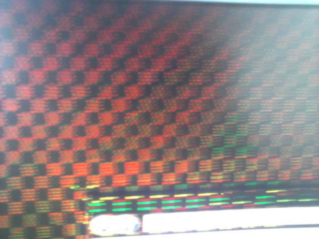

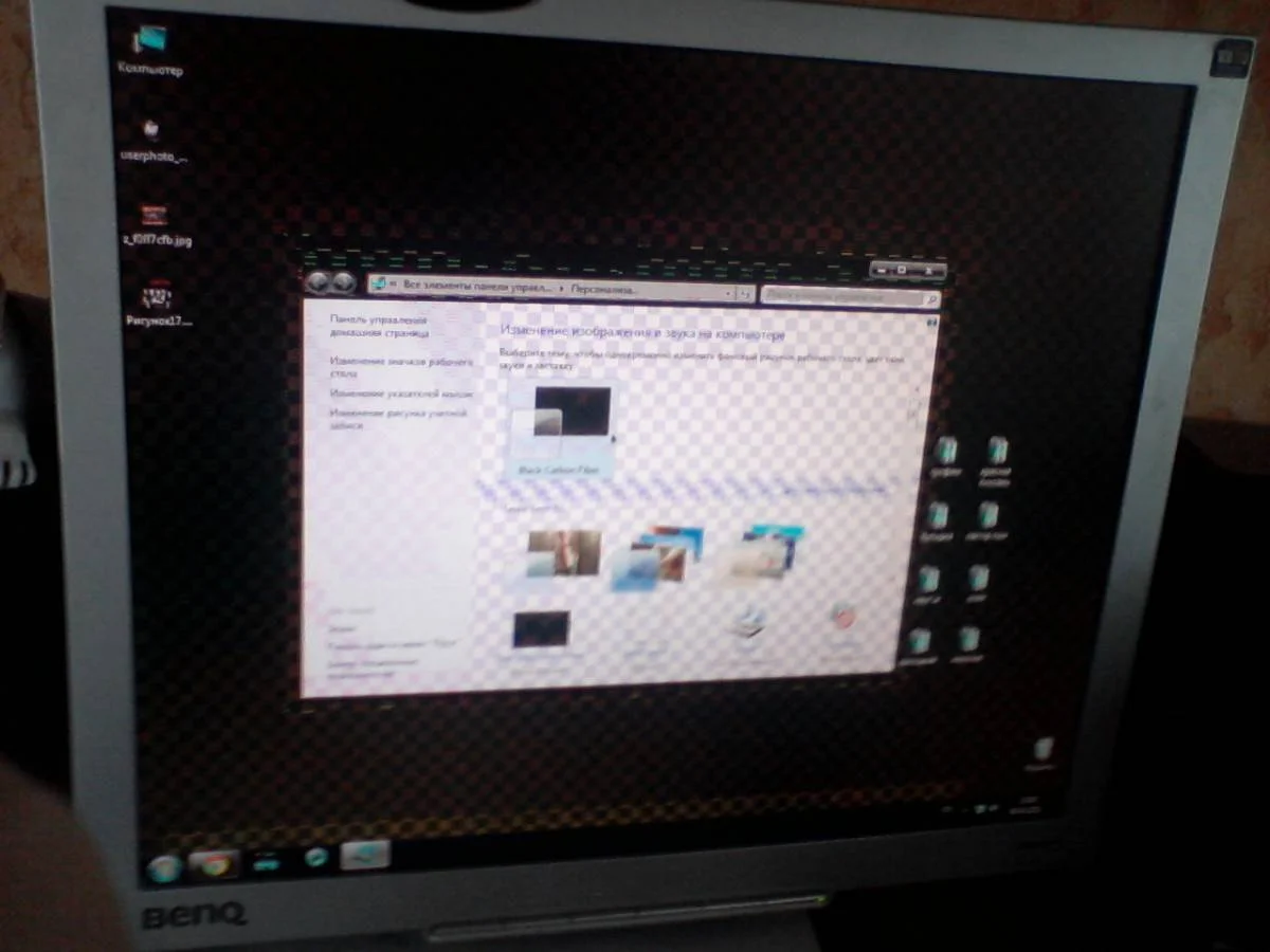

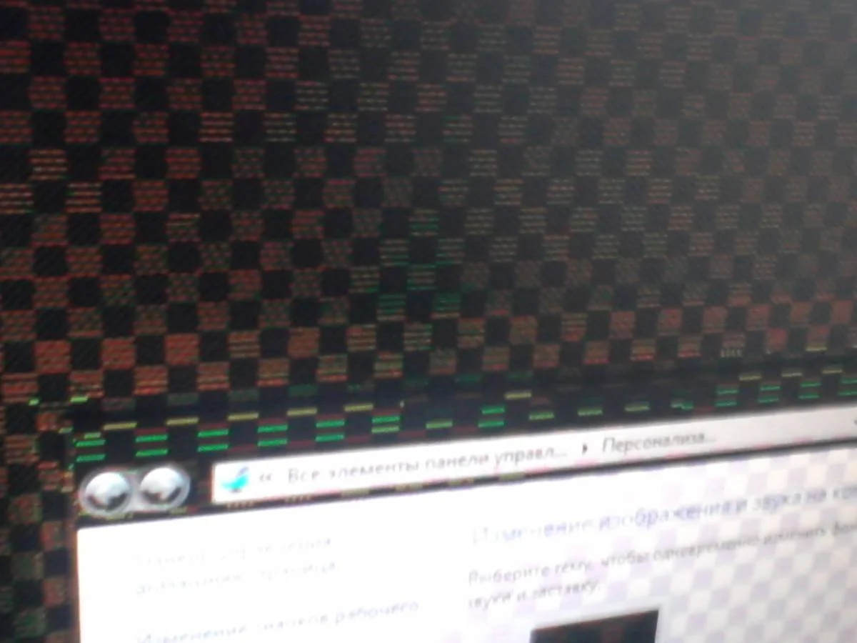

После выдергивания провода возникли искажения

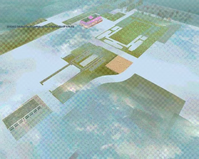

подключал к телевизору сидел смотрел фильм дернули провод он вылетел из телика я его обратно вставил и появились такие квадраты по монитору
вот фото что на мониторе во время загрезки и выключения нет такого

P.S. видео карта NVIDIA GeForce 8600 GT (256 Мб)

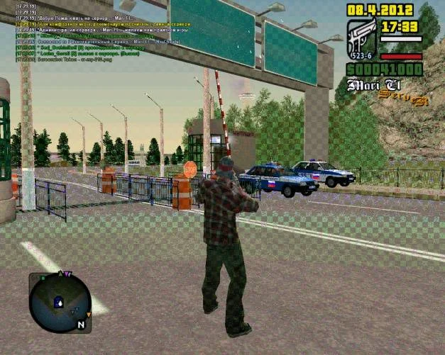

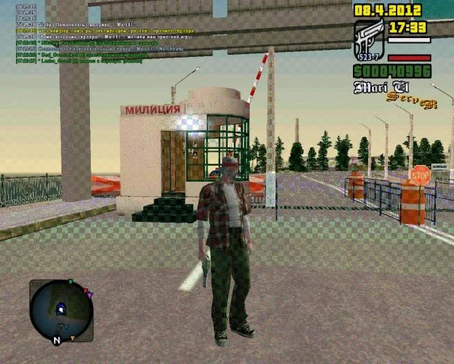

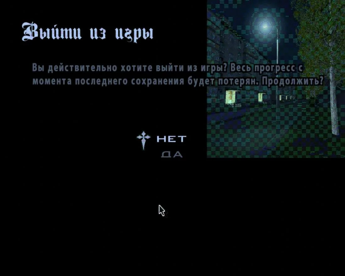

вот в играх какая фигня также и на видео и фото

попробуй вытащить вставить видюху . и отключить подключить манитор
ну тогда что то серьёзнее , попробуй дрова обновить если не поможет то в ремонт или под замену.

под замену денег нет а дрова перебил не помогает
Проверьте целостность контактов на кабеле и разъёме
проверил все нормально проверял мультиметром на позвонке
поставил классицистическое оформление виндовс они пропали а кручу прокрутку страницы появляются скрываю окно и заново открываю пропадают
у меня есть предположение что либо вирус либо всё таки дрова.
Попробуйте, если есть возможность, подключить к другому монитору
мне кажется что перегрев эверест показывает 70 градусов диода гп
к другому монитору щас попробую
ничего подключил ничего все также
Если перегрев - чистка системы охлаждения, замена термопасты, смазывание кулеров и т.д. и т.п.
а можете поподробней рассказать
Ну, радиатор видеокарты необходимо очистить от пыли. Самый простой способ - сжатым воздухом. Так же проверьте кулер - если в выключенном состоянии он плохо крутится рукой, то его необходимо смазать (http://www.tehnari.ru/f25/t19758/). Так же, возможно, потребуется замена термопасты (http://www.tehnari.ru/f25/t9229/, пункт 3)
