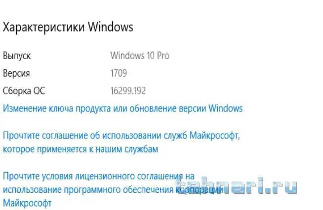

После выключения ПК продолжает работать кулер процессора
Добрый день. Может кто подскажет. У меня такая проблема,материнская плата Asus B250M-K: после выключения пк продолжает работать процессорный кулер(G4600BOX) оборотов 100-200 в/с. Windows 10 в настройках кнопки питания стоит завершение работы ( не сон ,не гибернация), и еще если нажать любую кнопку на клавиатуре- ПК запускается как буд-то он был в режиме сна, хотя кнопка на системнику не моргает как во сне . Может кто сталкивался с такой проблемкой ? Зарание спасибо.
Блок питания Aerocool VX-600
    17.3 KB · Просмотры: 170
Включение по клавиатуре это точно настройка биоса, наверное и кулер там тоже надо перенастроить.
Спасибо. Но проблему решил 5мин.назад. Не мог-бы и подумать, но всему виной был переходник HDMI-VGA с дополнительным питанием от USB. Я отключил USB и все теперь выключается.
Незнаю какой у вас БИОС. Но нужно в нем найти параметры Wake Up или Resume From и выставить их все в Disabled. Тогда ПК будет отключатся нормально и с включеным USB
