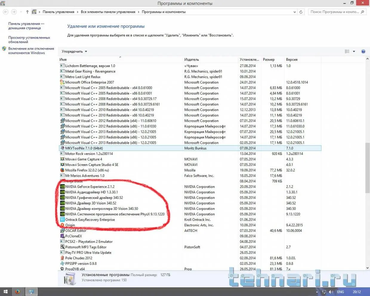

Удали старые драйвера через установка\удаление. Удали всё что содержит слова или значок нвидиа. Почисти систему CCleaner.
    104.3 KB · Просмотры: 1,187
