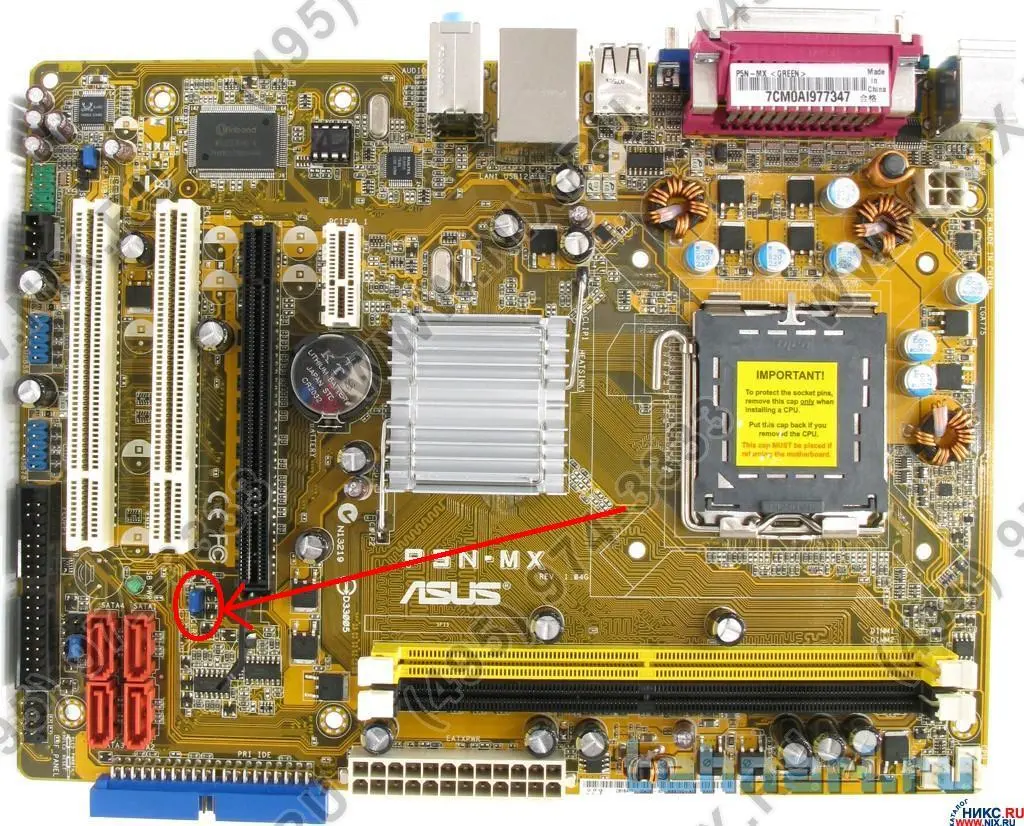

Сосед недавно отдал свой системный блок.Когда я его попробовал запустить-онвключился и на мониторе появилось окошко с рисунком непонятно чего(видимо материнская плата).Слева вверху белыми буквами ASUS,а справа внизу белыми Intel,Посередине написано жирным белым шрифтом P5N-MX.в самом низу идет надпись:Press Del to enter SETUP,Press TAB to display Bios Post Message.На этом все...ползунка мыши нет,на клавиатуру никак не реагирует.Пробовал ставить автогарзучоный диск с windows,надпись не меняется...может тут какую-то определенную команду нажать надо?Windows на я не помню какйо стоит... или xp или 7.Поскажите что-нибудь попробовать,plz!!!
Попорбуйте сбросить БИОС. Найдите на материнской плате перемычку (см. скрин) и переставьте её в другое положение (там всего их два) на одну минуту, потом верните обратно.

ок попробую завтра
и на Del не реагирует(кнопка в правом нижнем углу там на ней еще точка и del надпись-я думаю та кнопка,других не вижу)
подключите клавиатуру PS\2, в USB совсем ничего не подключайте. Для входа жмите del
синяя перемычка там никуда не двигается,но рядом с ней светленький рычажок маленький,я его сдвинул,через минуту вернул.Включил компьютер и все тот же экран с материнки
Не то. Вы должны были перемычку вытащить и вставить в соседний штырек.
Вот видео посмотрите. Там два варианта сброса БИОСА показаны. Только ПК должен быть выключен из розетки при этих манипуляциях.
материнская плата сломалась, можешь переставить память в соседний слот комп включится но материнскую плату всё равно менять, сгорел слот памяти в материнской плате зависание на заставке.
винчестер отключи на время чтобы войти в биос он не нужен
попробуй ещё раз нажать delete без винчестера
