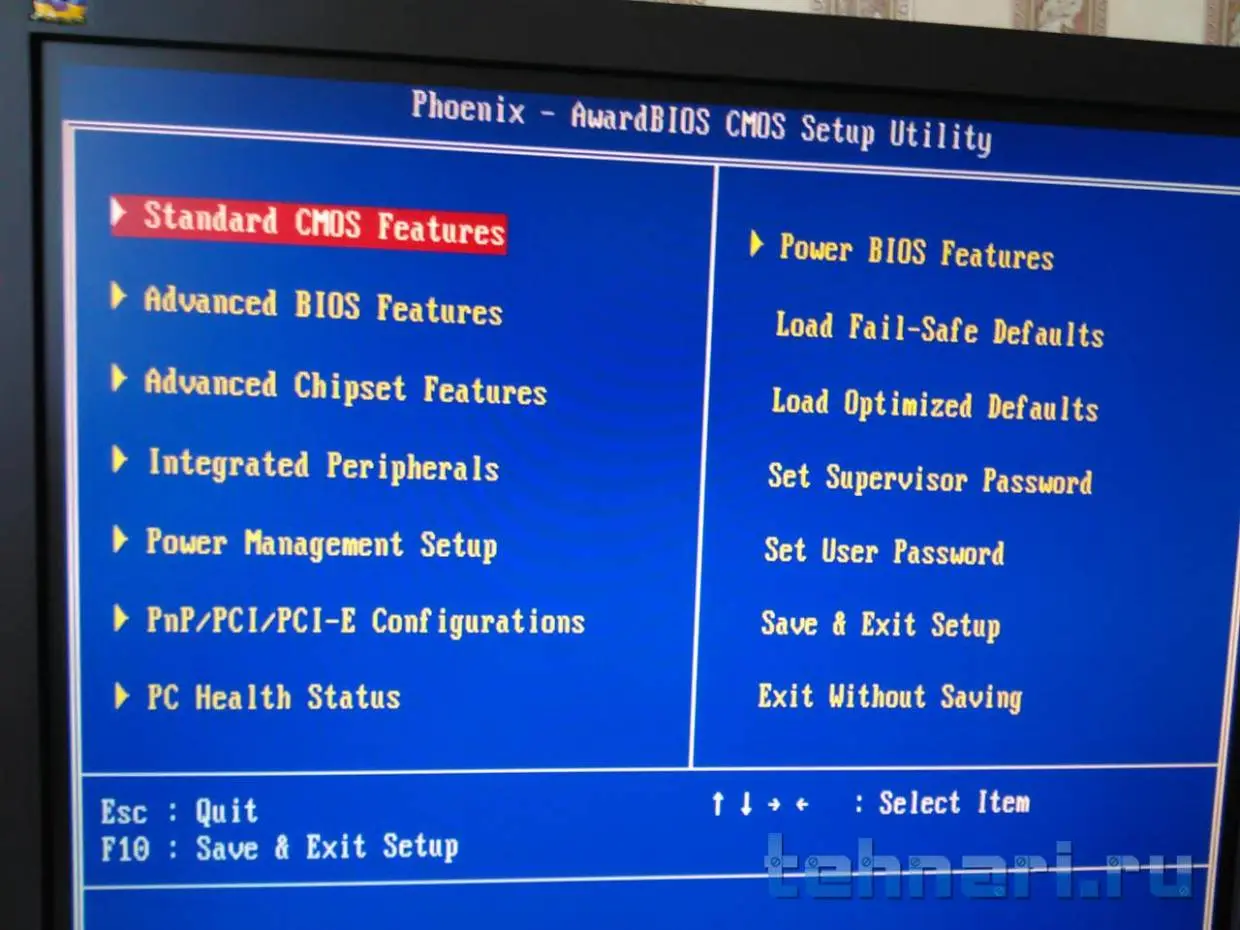

После зависания компьютера пропал раздел диска
всё в порядке теперь
в пункте standard cmos features
должны быть sata они видны ?
фотку посмотреть
возможно это не встроенная сеть а настройки sata
Giga Lan pxe boot rom [disabled-выключено]
надо включить [enabled]
перезагрузить комп и посмотреть не появилось ли sata
в standard cmos features
Giga Lan pxe boot rom -встроенная сеть не трогай
фоткай точно там должно быть
Перемычка на мастере стоит

винчестер на sata который он подключен сейчас ?
винчестер подключен на 2 шлейфа sata
один шлейф от блока питания
другой от материнской платы
похоже что винчестер умер, питание не поступает, в биосе не видно
sata пустые
IDE Avto-Detection [какие вырианты есть]
выбрать на подобии Combined Mode или ata+pata или ide+sata
Оставлял я тут машину на какое-то время выключенной [с изъятием вилки из розетки], и при первом запуске, как вы наверное уже догадались, "D" соизволил вернуться в родные пенаты. И вроде как даже готов к дальнейшему сотрудничеству. В любом случае, всем спасибо за советы!
