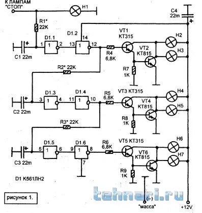

Добрый вечер уважаемые форумчане. Подскажите пожалуйста схему, которая после её включения последовательно (по алгоритму1+1+1=3)включала три эл. лампочки на 220v, а после её выключения так же последовательно(3-1-1-1=0)их выключала. Желательно что бы эти периоды, то есть время от момента включения одной лампочки до включения другой были от 3 до 10 секунд. Спасибо.

Объясняю подробно. Алгоритм работы схемы следующий. В исходном состоянии все лампочки выключены. Нажимаем включатель(положение "включено"). Через 3 сек. включается первая лампочка, ещё через 3 сек. включается вторая лампочка, ещё через три сек. включается третья лампочка. Теперь включены все три лампочки. Когда нужно выключить свет опять нажимаем включатель (положение "выключено").Через 3 сек. выключается одна лампочка, ещё через 3 сек. выключается вторая лампочка, ещё через три сек. выключается третья лампочка. Теперь все лампочки выключены. То есть схема должна выполнять функции автомата последовательного включения и последовательного выключения лампочек, ну или какой либо другой нагрузки. Спасибо.
Такой алгоритм работы можно реализовать на МК, на реверсивном счетчике и на дискретной логике.
Вам что больше по-душе?
А на реле времени можно такое сделать?
А зачем так сложно? Вот элементарная схема, работает очень хорошо, всего одна микросхема.
