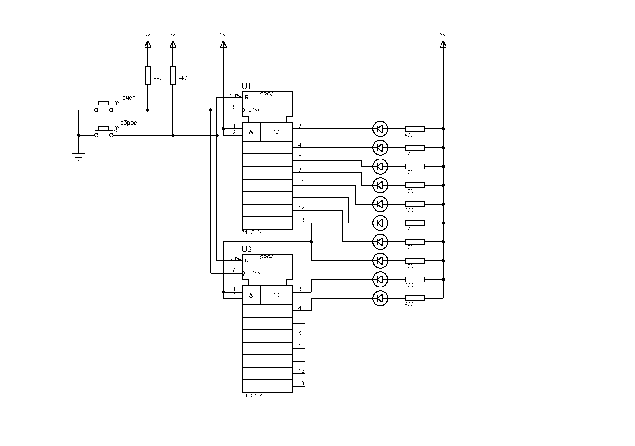

Здравствуйте. Посоветуйте пожалуйста схему последовательного выключения светодиодов одной кнопкой! Скажем есть 10 светодиодов и одна кнопка... с каждым нажатием кнопки по очереди гаснет один светодиод и так до последнего,пока все не погаснут.
