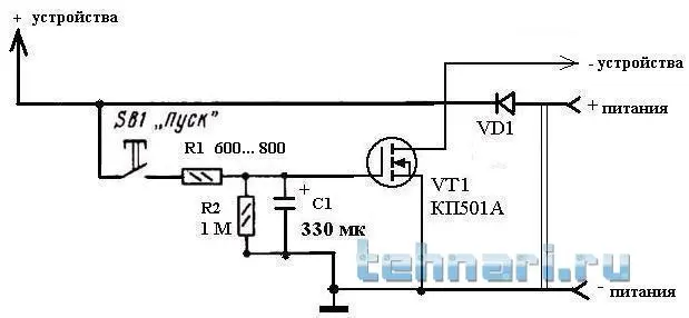

Всем привет!
Имеется цепь из последовательно соединенных батарейки напряжением 3 Вольт, нефиксируемой кнопки и нагрузки мощностью около 200 милливатт.
Требуется последовательно (то есть, в разрыв цепи) с этими элементами включить некую схему, которая будет ограничивать время протекания тока через нагрузку в пределах 0,2 сек. Это не обязательно должно быть моментальное отключение тока, быстрое плавное уменьшение тоже пойдет.
Желательны минимальные габариты и простота.
Спасибо!

Спасибо, но я, похоже неточно выразился.
Нужно, чтобы схема ограничивала время прохождения тока в условиях, когда кнопку нажали и не отпускают.
Все 4 элемента должны быть включены последовательно.
Ссылку со схемой вставить не дают, без нее трудно донести.
Проще всего будет объяснить так: имеется обычный фонарик - батарейка, кнопка и лампочка, включенные последовательно. Между лампой и батарейкой нужно последовательно включить нечто (тот самый таймер), чтобы при нажатии и удержании кнопки лампа не горела дольше 0.2 секунд. Причем, желательно, чтобы на таймере напряжение практически не падало.

Это называется одновибратор. Схем полно, ключ - полевой транзистор. На дохлых компьютерных материнках этих транзисторов десятки на токи в десятки ампер и с сопротивлением открытого канала в тысячные доли Ома.
А если точность времени некритична, подбери просто конденсатор. Лампа вспыхнет на время его зарядки и выключится. Параллельно конденсатору не забудь подобрать сопротивление для его разрядки.
Можно использовать кнопку с контактами на переключение. Чтобы при размыкании, к конденсатору подключался разрядный резистор

А поставить ждущий одновибратор никак? Не?
И ёмкостью задать время импульса.
И никаких тысяч микрофарад ненадыть.
Так в том и вопрос - как должен выглядеть одновибратор, включаемый в разрыв цепи.
Как маленький такой блочок на трёх транзисторах, установленный между кнопкой и светодиодом. И всё это последовательно и вразрыв цепи.
