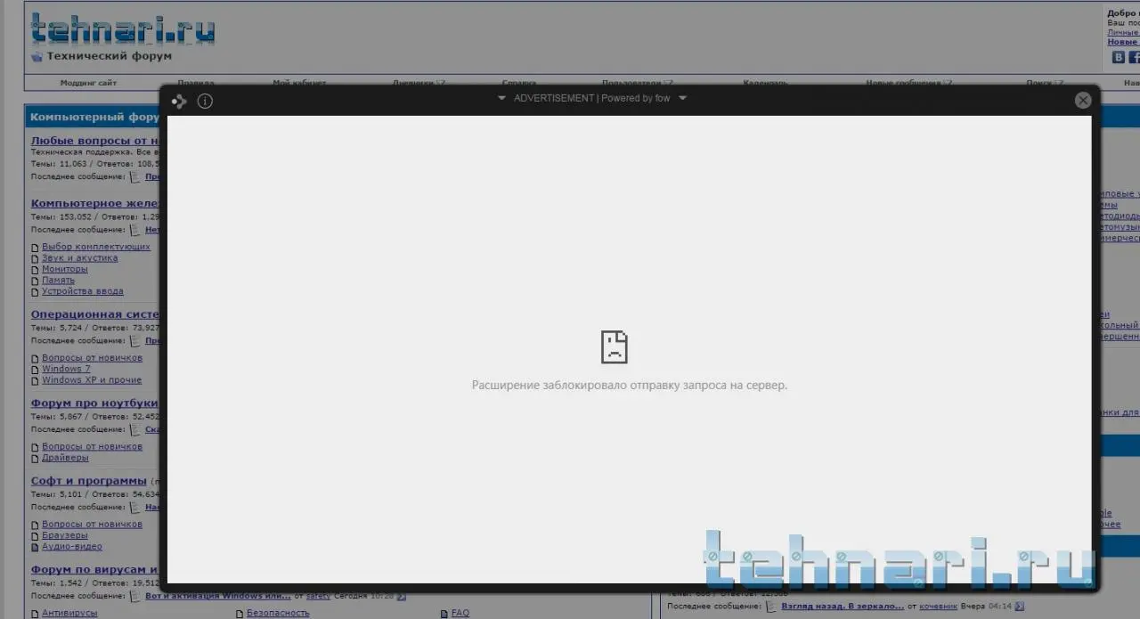

Доброго времени суток!
логи из Malwarebytes + проблема (скриншот) которая сейчас постоянно "выскакивает" в хроме при открытии любой страницы

2.удалите все найденное в малваребайт
перегрузите систему
далее,
3.сделайте проверку в АдвКлинере
http://www.tehnari.ru/f150/t87975/
4.в АдвКлинере, после завершения проверки,
в секции Папки снимите галки с записей mail.ru, yandex (если есть такие)
остальное удалите по кнопке Очистить
