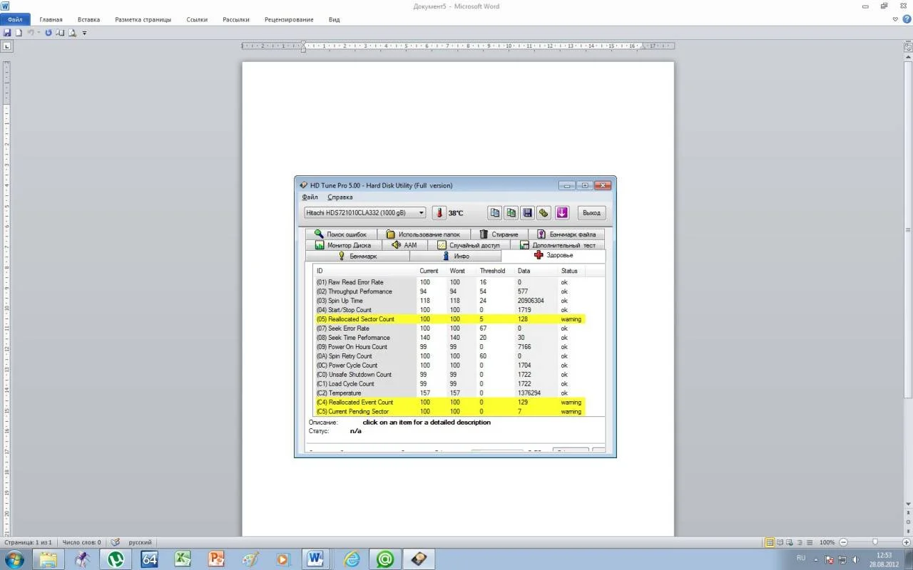

Добрый день, всем!
Посмотрите S.M.A.R.T. есть ли основания для гарантийной замены диска.
последнее время перемещённые сектора почти каждый день добавляются.

в логах windows ошибки с поврежденными секторами есть?
Есть. По крайней мере были в недалеком прошлом. Раньше рекомендации Hitachi как вендора ("рекомендации", т.к. формально гарантию HDD на территории СНГ продавец осуществляет) были менять диск при 5 и более ремапах (у вас 128, и еще 7 потенциальных кандидатов). Но сейчас Hitachi HDD это уже не самостоятельный производитель HDD, а подразделение WD. Так что правила могли и измениться (тот же Seagate диски по программе RMA меняет при более чем 300 ремапах). Но у вас не RMA, где диагностика доверена бездушной программе (кстати можете ради интереса посмотреть, что Feature Tool SimpleTech Legacy Downloads | Index files покажет) у вас живой продавец. Не думаю, что продавец будет сильно упираться при таком смарте.
Спасибо за отклик, Feature Tool показывает ошибки.
2-3 раза внеделю виснет, или блу шкрин, после перезагрузки как правило включается чек диск
и винда грузится, и сразу посмотрев смарт видишь что перемешённых секторов добавилось.
пару раз винда слетала, приходилось ставить заново.
еак правило вседа первых два сектора красных, после смних экранов бывает и 4, именно первых.
полгода назад продавец (в сервмсе) забили красные сектора-викторией.
В данный момент продавец согласен отправить на фирму по гарантии,
вот поэтому и задал вопрос, поменяют диск или нет.
или подождать, думаю через месяц 300 ремапаов будет!
