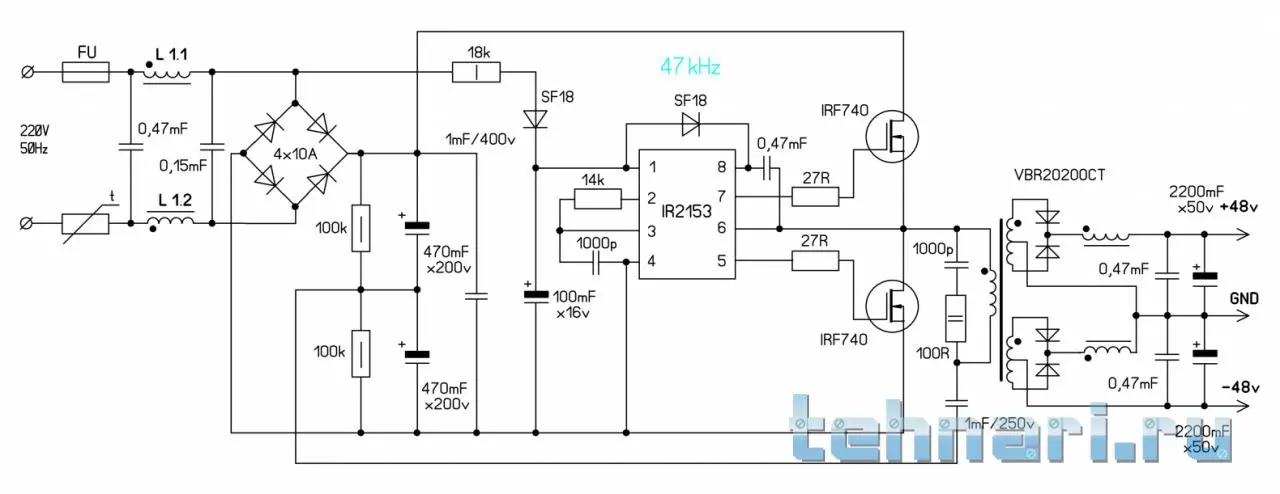

Нужен двух полярный БП для двух канального усилителя.

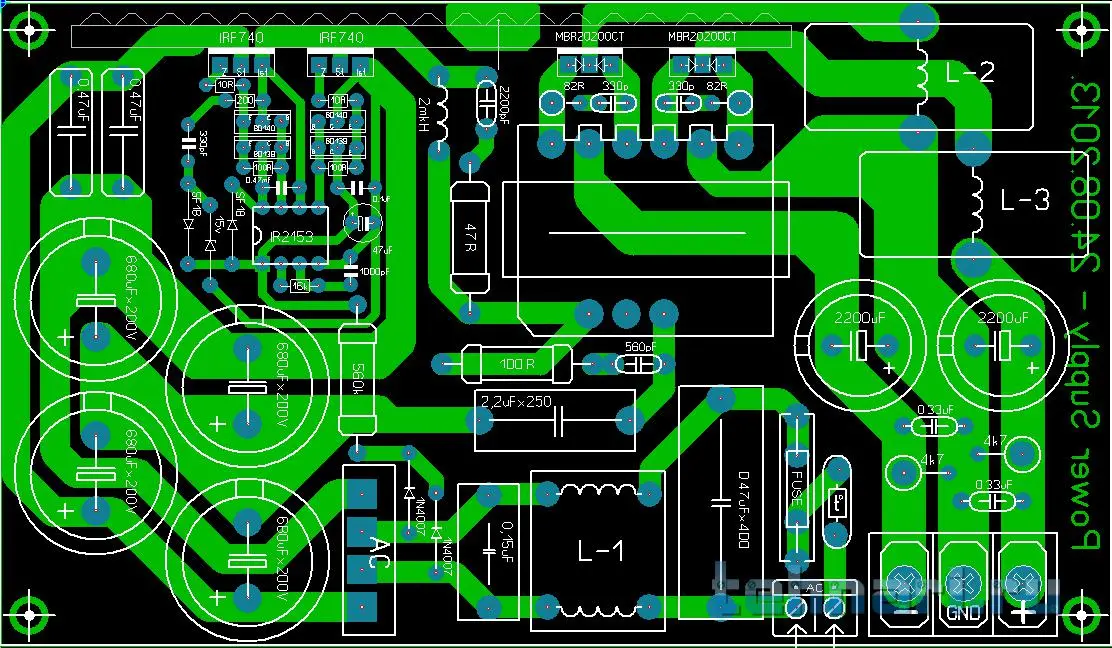

Нужна ПП для БП что ли ?
Собери БП на ИРке (ir2153), так сказать дешево и сердито (и достаточно надежно)

вполне возможно это зависит от тразисторов irf740 надо данные их посмотреть
и выход можно сделать другим более экономично

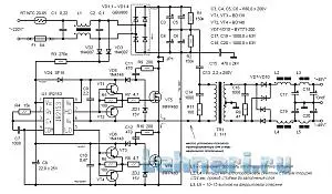

В что какие на... 400 вт? С этой схемы максимум 100вт снять можно.Вот нормальная схема и пп :иип 600ватт.png.webp001.png.webp
таже самая тока еще стоят доп транзюки на затворах и схемку можно по лучше
вот я - Балда,
в усилки по 200-500Вт её ставлю и они работают и синус качают, а оказывается только 100Вт можно, как теперь жить дальше tehno015
а я про че там кондеры на 470 мк то можно максимум снять 470 ватт поидее если 1 ватт 1 мк так ведь
ставим на 560мкф и получим пол кило, ставим 1000мкф и получим до 1кило, но без плавного пуска уже могут быть проблемы, по хорошему, так мощность ограничена током полевика, но не тем что при 25градусах, а тем что при 100 и выше, а это на 25-30% меньше, в итоге если взять 740е ключи и схему полумоста, то получим максимум 155в*6.3а=976.5Вт, но это стабильно и без последствий, но можно и побольше снять, как то снял 1.3кВт, при этом транзисторы выпустили дымок через пол часа
