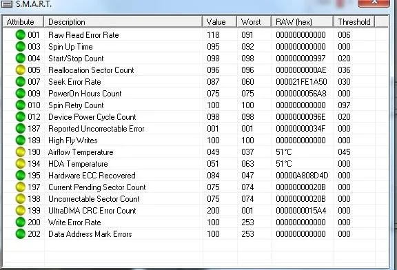

Сегодня проверил хард на наличие ошибок... Результат не утешительный...
Что лучше с ним сделать и могут ли частичные зависания компьютера быть вызваны этим?

Ну для начала SMART выложить. Потом уже можно будет сказать, что делать.

Как и просили =)

С такими бед блоками это не хорошо + то что много 500 секторов уже
Смарт, как я смотрю ничего по идее - но тормоза из за бед блоков тоже бывают:)

Smart печальный. 197 заремапленных (переназначенных) секторов + 523 пендингов (потенциальных кандидатов на переназначение). Ни систему, ни чего либо ценное этому диску доверить уже нельзя. Информацию с диска слить, ну а с самим диском... Можно выполнить ERASE в прожках MHDD или Victoria - это позволит с пендингами разобраться, программные просто исчезнут, а на те что останутся напустить команда REMAP, она должна помочь микропрограмме винта принять решение о переназначении проблемных секторов. По идее RAW значение 197 атрибута должно обнулиться, а 05 атрибут пополниться очередной порцией ремапов. Затем выполнить полное (полное, а не быстрое) форматирование - при полном форматировании проводится верификация всех секторов и проблемные сектора исключается из доступных ФС секторов. Ну а далее диск можно использовать под файлопомойку, периодически посматривая на значения 197 и 05 атрибутов. Если они будут расти, то значит диск посыпался бесповоротно и его даже под файлопомойку использовать не стоит. Впрочем диск прожил довольно долгую жизнь - более 22 тыс. часов наработки, можно и списывать. Короче, если 197 и 05 будут расти, то диск или в ведро или можно это, к примеру, сделать [mod]Вроде пора уже знать, http://www.tehnari.ru/f8/t32642/[/mod]
