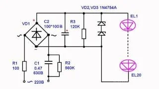

Здравствуйте! посоветуйте схему импульсного ип с 220до12В для питания 1м светодиодной ленты,и двух кулеров.
А может сначала поиском воспользоваться? :tehnari_ru_098: На форуме уже была подобная тема.
http://www.tehnari.ru/f119/t48935/
И ещё
    6.9 KB · Просмотры: 5,647
На схеме указано - 20 светодиодов должна обеспечить, включённых последовательно.
И на сколько ампер диодный мост?какие диоды использовать?
А вот мне необходимо для 2х кулеров и ленты там параллельное соединение
может и не хватить мощности из за кулеров

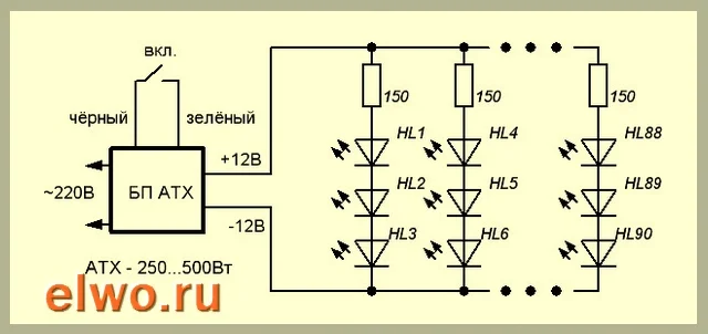

Ещё вариант. В этом случае можно много чего запитать.
