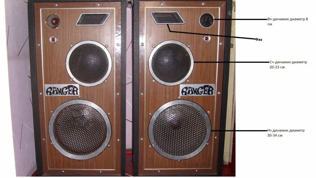

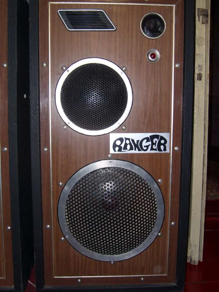

Добрый день.Вот хочу переделать эти колонки
тоесть поменять динамики и внутренности)

Какие размеры колонок?
Какие динамики стоят? Не по размерам, а что на них написано.
дело в том что, под другие динамики надо рассчитывать новые фильтры и новые корпусы, таким образом вы просто выкидываете эти колонки и делаете новые
Размер одной колонки тоесть корпуса ширина 50см, высота 105см,
глубина 40см.
Насчёт динамиков точно сказать немогу разберу сфоткаю и закину)
Дело в том что в этих колонках 2 динамика или вообще неработают или с перебоями( Эти колонки собрал друг моего отца это было давно очень...Он привёз их на свадьбу моего отца и оставил прошло больше 15 лет уже. Недумаю что при сборке он соблюдал точные параметры корпуса и фильтров я прост хочу поставить динамики по мощнее но незнаю есть ли советские динамики именно таких размеров) К примеру нч динамик скажем 32 см это примерно точные размеры скажу позже)так вот если амфитон 25 ватовый их раскачивает то скажем один нч динамик там стоит 10 ват я же хочу чтоб мощность сумарная 3 динов в одном корпусе составила 100 русских ватт ну к примеру нч 60 ватт сч 30 ват и вч 10 ватт возможен ли такой вариант да и фильтры я тоже хочу поменять так как там хлам позже на фотках увидите))
а что вам сдались эти ваты, судя по внешности акустика достаточно громкая, приводите в порядок фильтры и меняйте провода+ хорошенько промазывайте все щели, думаю они не плохо запоют
Согласен. Тем более что они уже есть и довольно хороши на вид, и что их просто нужно доработать.

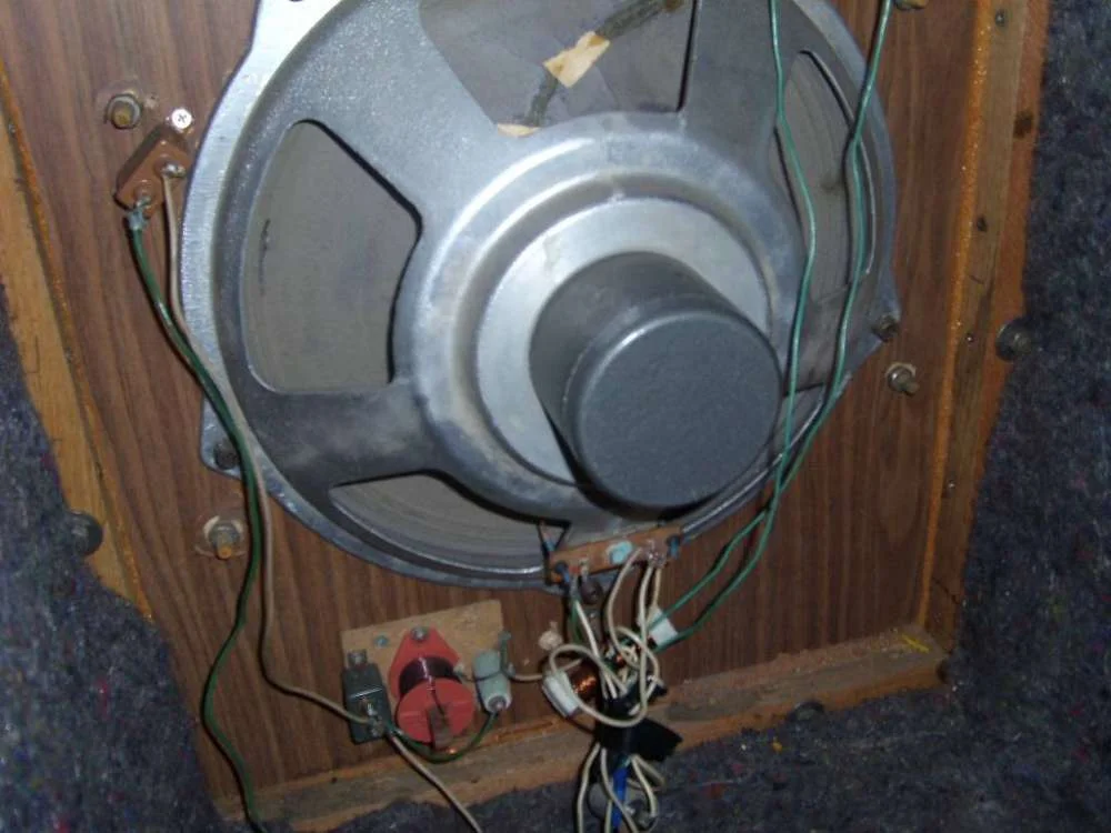

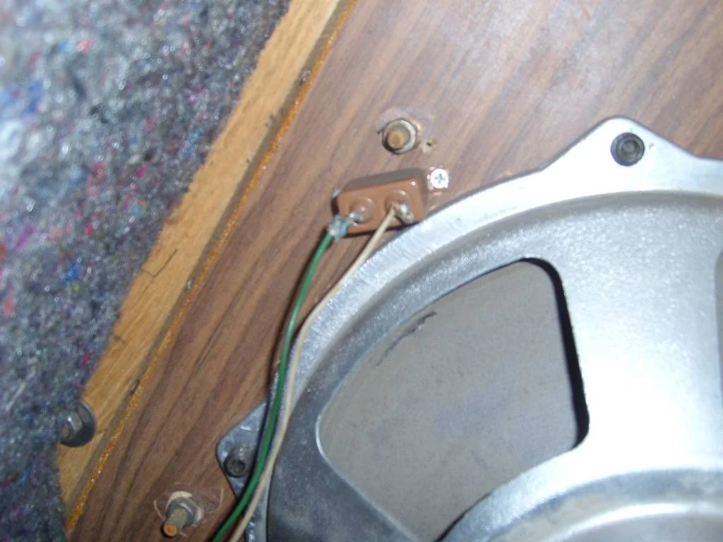

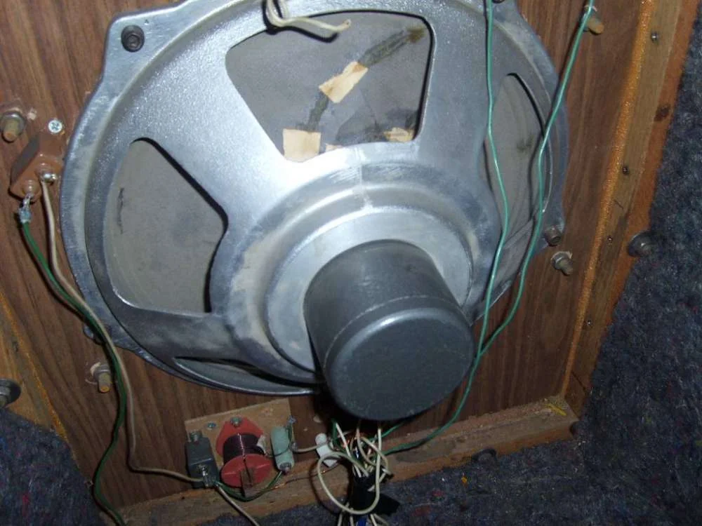

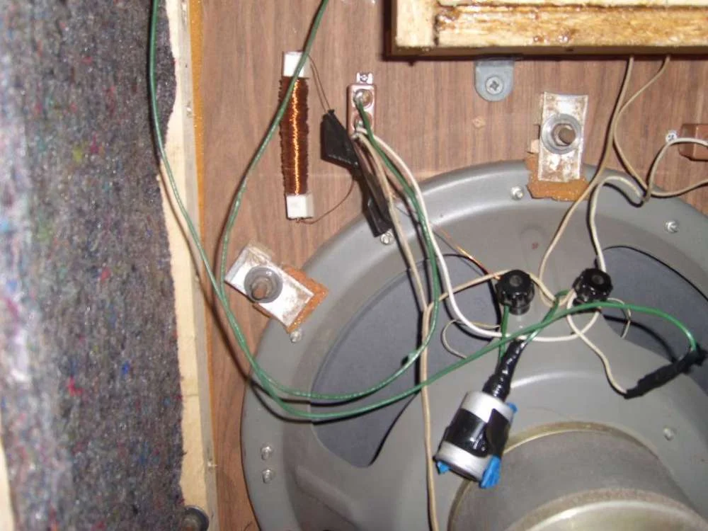

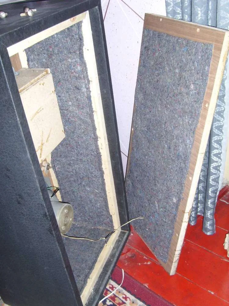

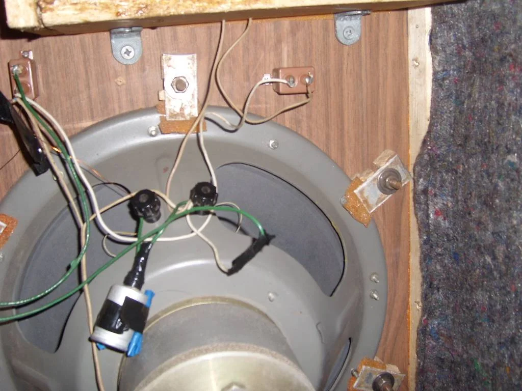

Вот фотки того что внутри...это одна колонка)

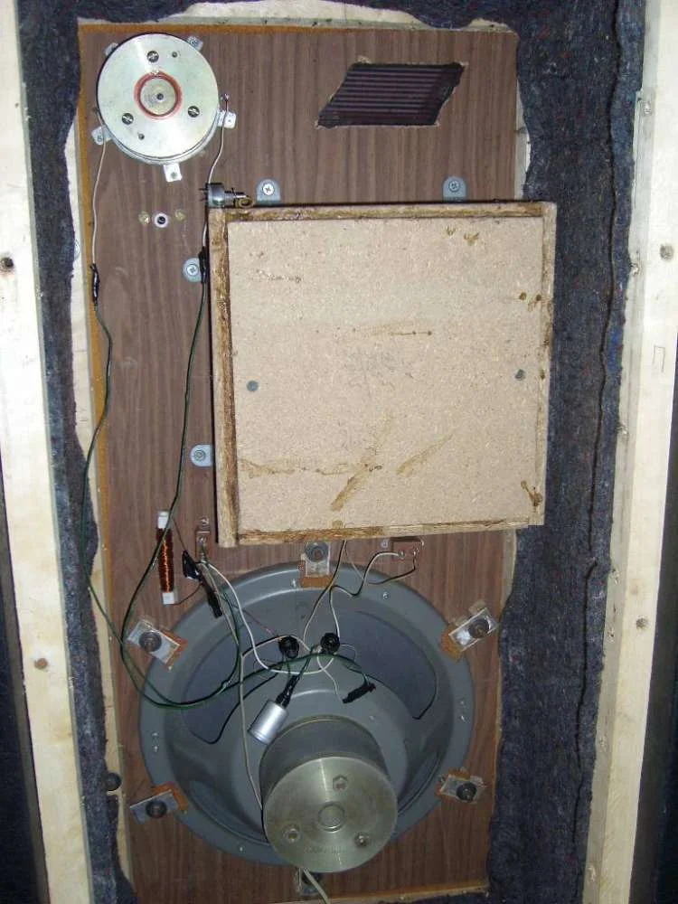

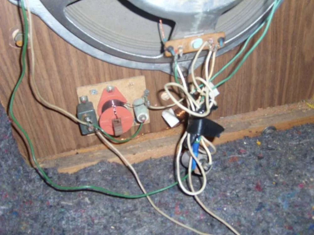

Вот вторая :tehnari_ru_1019:

Да ещо в первой колонке самый большёй динамик 25-гдн отлично играет низкие частоты да и магнит у него норм а во второй хлам какой-то на нём нет маркировок(((
Если быть точней, то в первой стоит 25гдн-4.

ну да, во второй колонке фильтр узнаю, а в первой колхоз жесткий, кстати ФИ вообще не ФИ, а непонятно что они выполняют,
имхо
1 фильтры заменить
2 сделать распорки (усилить корпус)
3 расчитать нормальные ФИ
желательно максимально идентичными колонки делать, разные динамики, это уже, в идеале, разная частота, разные корпуса, разные фильтры и разный звук
о заметил что во 2ой колонке НЧ диффузор был порван и склеен, не есть гуд
