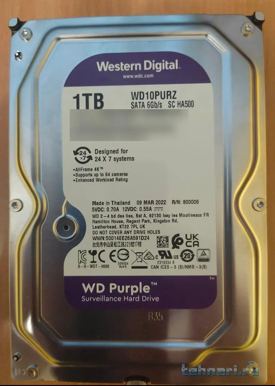

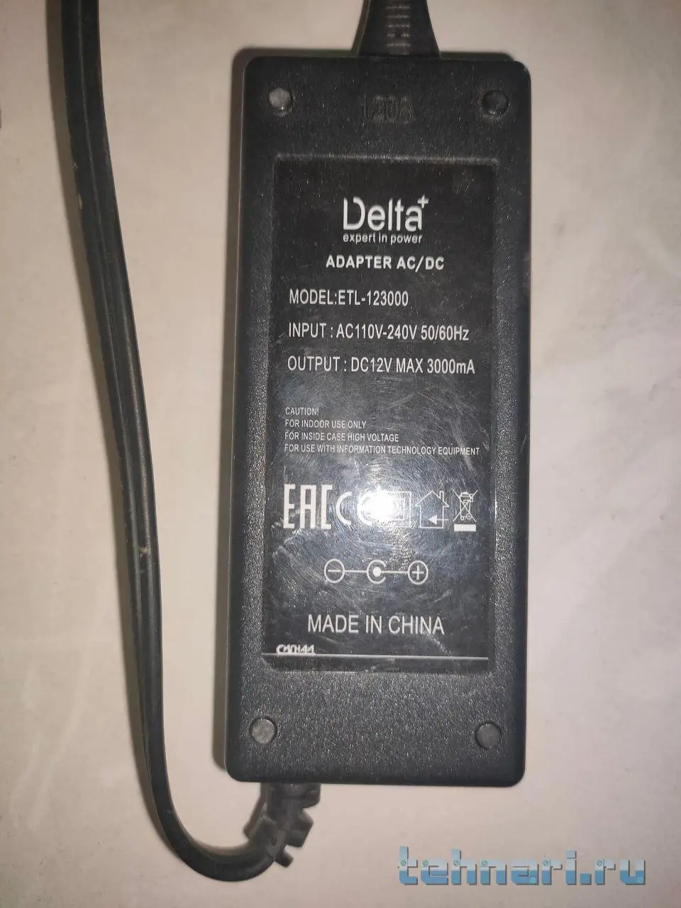

Купил простенькую плату видеорегистратора. Пока работает в паре с HDD от ноутбучного блока питания 12V 3A.

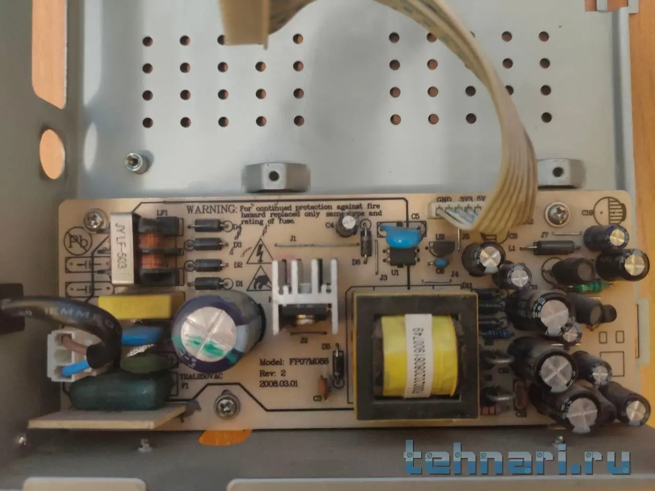

Сейчас решил засунуть плату вместе с HDD в корпус от старого спутникового рессивера DRS-4500, и увидел, что там блок питания идет отдельным модулем. Теперь в раздумьях, не лучше ли использовать его? 12v там есть, но вот мощность достаточная или нет, не знаю. И в целом, такие блоки питания лучше выносных "ноутбучных" или нет?

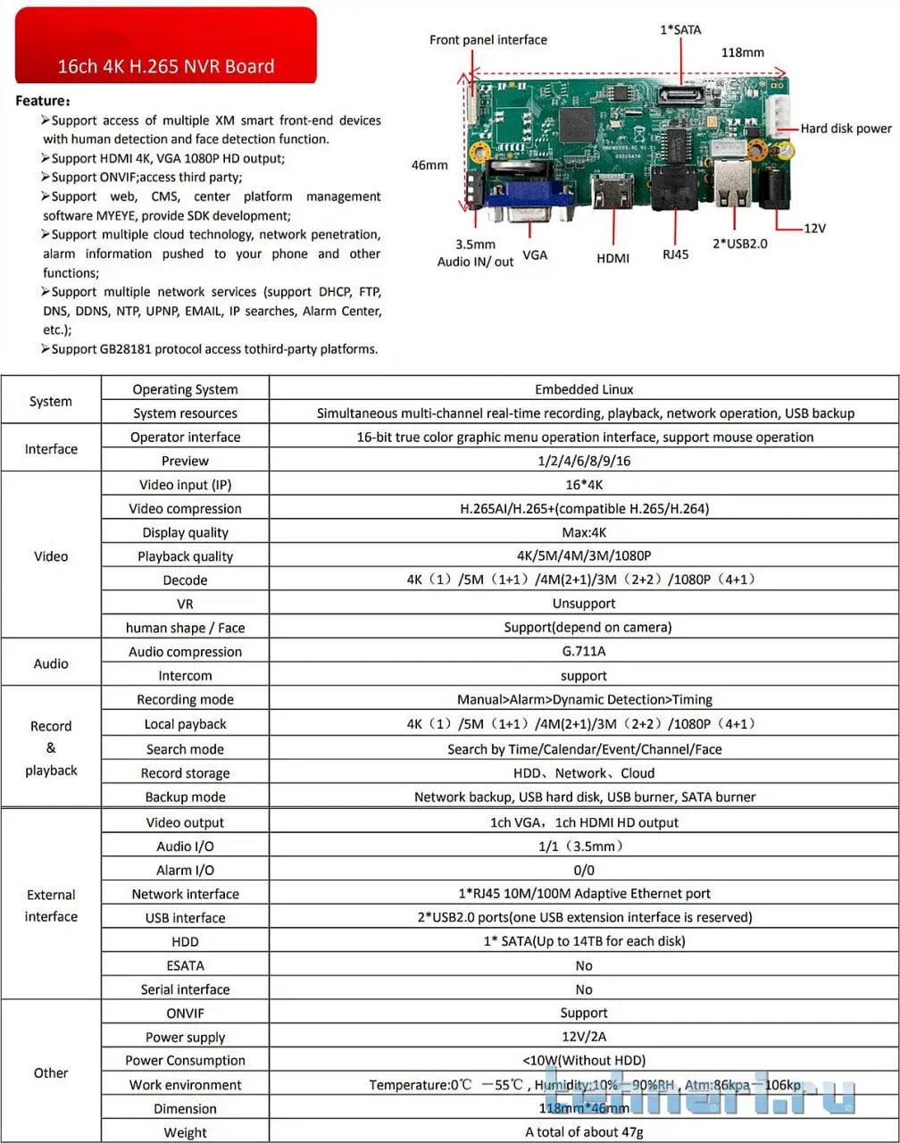

Если важно: плата и HDD такие:

В данных платы написано 12V 2A.
Ресиверный точно не выдюжит.

Если не затруднит, еще один вопрос: на рессивере нашел AC 110/240V max 20W
Так получается, что вот эти 20 ватт они одинаковы для всех напряжений, выдаваемых этим блоком питания?
Т.е. максимальная сила тока равна (если нагружать только один вывод):
для вывода 12V: 20/12 = 1,66A;
для 5V: 20/5 = 4A; и т.д.?
20 ватт - это максимальная суммарная мощность всех выходных напряжений БП ресивера.
У блоков питания с ресиверов 12 V обмотка слаботочная- максимум 0,5 А. 5 V обмотка 1,5- 2 А
