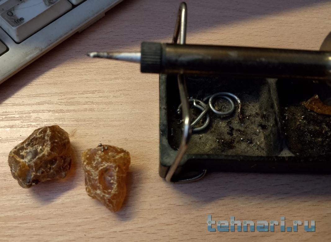

Посоветуйте материал для лужения?
В сети написано, что материал находиться в баночки. Я до конца не понимаю, что это, на сайте habr нашла статью автор просто рассказывает как занимался пайкой, Опускал включенный паяльник(жала) в баночку. Ждал когда зашипит (пшшш) и можно паять. Инструкция как будто написано для детей. Но тем не менее меня интересуют марка и состав для лужения?
Я не знаю, быть может что то новомодное и технологичное появилось, но если в баночку и ПШ-ш-ш, то я так делаю с канифолью. Она используется издревле в качестве флюса. Лужение же после того, как покрыл облуживаемый металл слоем канифоли, делал тем же материалом, что и в общем то, весь процесс пайки - припоем свинцово-оловянным. ПОС-40 или ПОС-60. И да, в магазинах она (канифоль) продаётся в баночках. Иногда под названием "Канифоль смычковая. Яличка". Раньше (на заводе) о баночках речь не шла. Кусками выдавали.
Ещё лучше в качестве флюса использовалась спирто-канифольная смесь. Кусочки канифоли растворяли в спирте и кисточкой этот раствор наносили на облуживаемое место.

Блиииин! Так и есть, как предсказывали в предидущей теме! Бери просто флюс для пайки, например flux paste rl-422s-im (в комплекте толкатель и пару игл есть), либо похожие на них!
