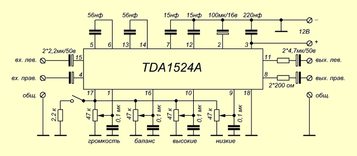

вот очень хороший
и главное простой тембро-блок >>>

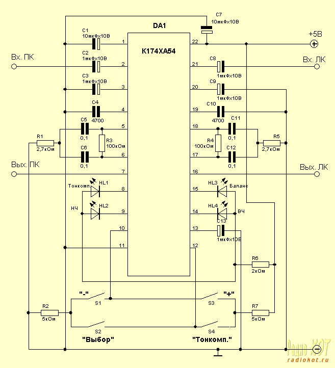

LM1036 получше будет
слушал на 1554 шумная она слишком, а простое совсем что нибудь есть? мне только высокие и низкие регулировать

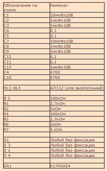

Все операции осуществляются кнопочками S1-S4. Выбор параметра, для регулировки осуществляется нажатием кнопки S2. Регулировка выбранного параметра - кнопками S1 и S3.
По умолчанию, микросхема находится в режиме регулировки громкости. При нажатии на кнопку S2, переключение режима осуществляется по кругу:
Громкость -> Тембр НЧ -> Тембр ВЧ -> Баланс -> Громкость.
Возврат из любого режима в режим Громкость происходит при отсутствии нажатия каких либо кнопок в течении нескольких секунд. Тонкомпенсация включается кнопкой S4 в режиме Громкость. А в режиме Тембр НЧ или Тембр ВЧ нажатие этой кнопки позволяет вернуть тембры на уровень 0 дБ.
Ну а светодиоды HL1-HL4 будут напоминать вам о выбранном режиме работы.

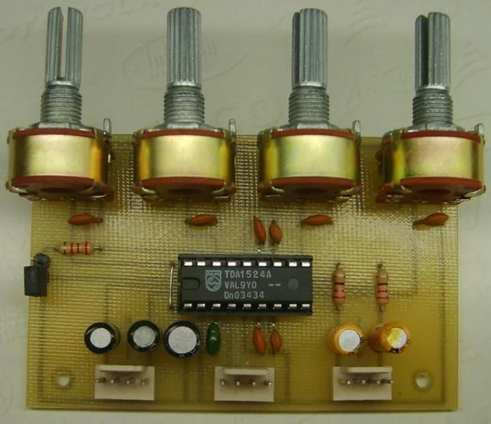

я на 1524 собирал
мне она не показалась слишком шумной
очень даже нормальная)
может там и много шумов но они уху неслышны(по крайней мере моему)

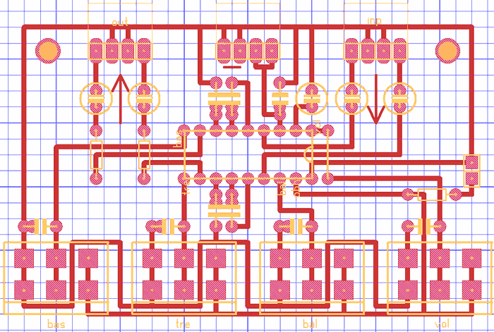

внизу печатка >>>

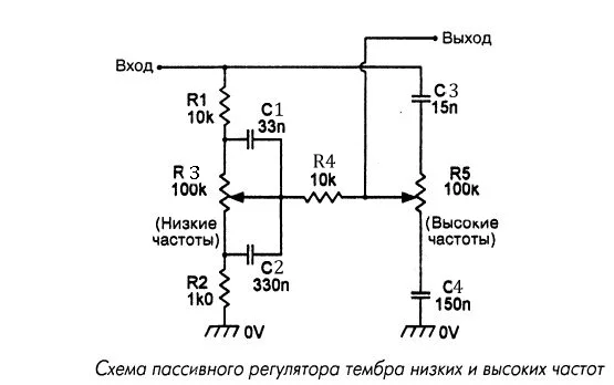

Ребята а чего нибудь совсем простенького нету? чтоб только 2ручки высокие и низкие и все мне больше ненадо
есть конечно тупо пасивные фильтры но с ними сё равно нужен усь чтобы компенсировать падения напряжения на них...поэтому гораздо эффективнее сделать всё это на операционниках всё равноих надо ставить как ни крути
обратись к George Smith
но он думаю тебе скажет фактически то же самое что и я
а вще грамотный чел на счет всяких маленьких схемок.... ябы конечно сделал на к157уд2 но вы ребята опять ищете лёгкие пути
