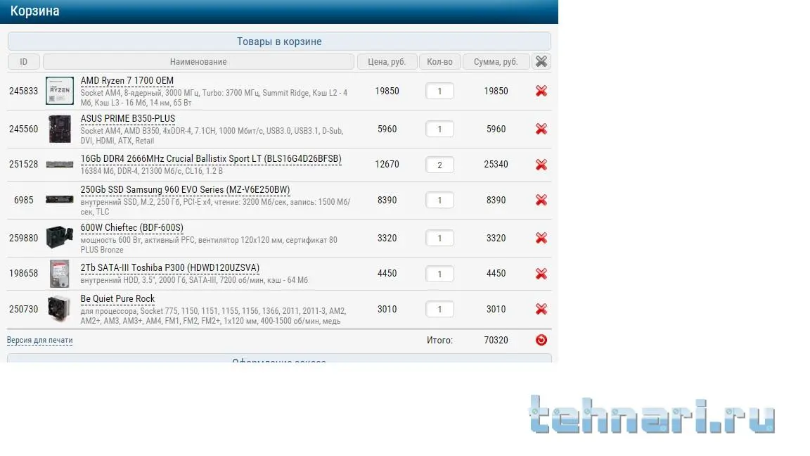

    44.2 KB · Просмотры: 68
Сам не работал, но, по слухам, Квадра покруче будет всех предложенных тут.
Насчёт остального: посмотрите по б/у. Мультипроцессорные мамки продают по копеечным ценам, камни для них можно поискать на али. Мой бывший дебил-на_чайник ;) ухитрился взять сервера на единственном ксеоне по бешеной цене. Я собрал машинку на двухядерном атлоне, вчетверо дешевле, и она уделала тот сервер вдвое. Но плата там была вполне интересной, и потом их продали за копейки. А там был PCI-64 и двухпроцессорная плата, позволяющая два 8-ядерных камня и 64 гига ОЗУ.
