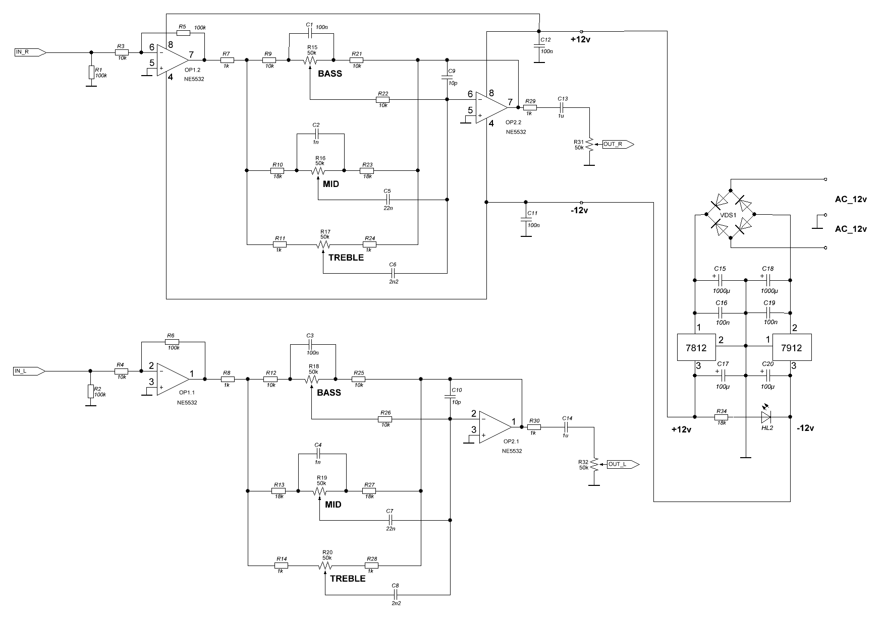

Вот такой набор можно у китайцев заказать,работает нормально,собирал товарищу,гонял в живую и в мультисиме.
    39.8 KB · Просмотры: 183
    35.9 KB · Просмотры: 1,786
У китайцев ещё и не такой набор можно заказать! А по поводу нормальной работы...... Первый каскад даёт усиление 10. Если подать сигнал с CD плеера, у которого выход 1 в ( а то и больше ), или же со звуковухи , у которой сигнал может достигать и 2.5 в, то думается мне не очень нормально будет работать это китайское чудо. А вот если поставить регулятор громкости на вход, то ситуация изменится в лучшую сторону. Перегруза по входу не будет. Но если это условие не выполнимо, и регулятор громкости будет стоять на выходе, то тогда первый каскад нужно сделать обычным буфером. Мне вот как то так кажется....
PS Да и потом, ну не нужен усилителю Худа никакой регулятор тембра!
