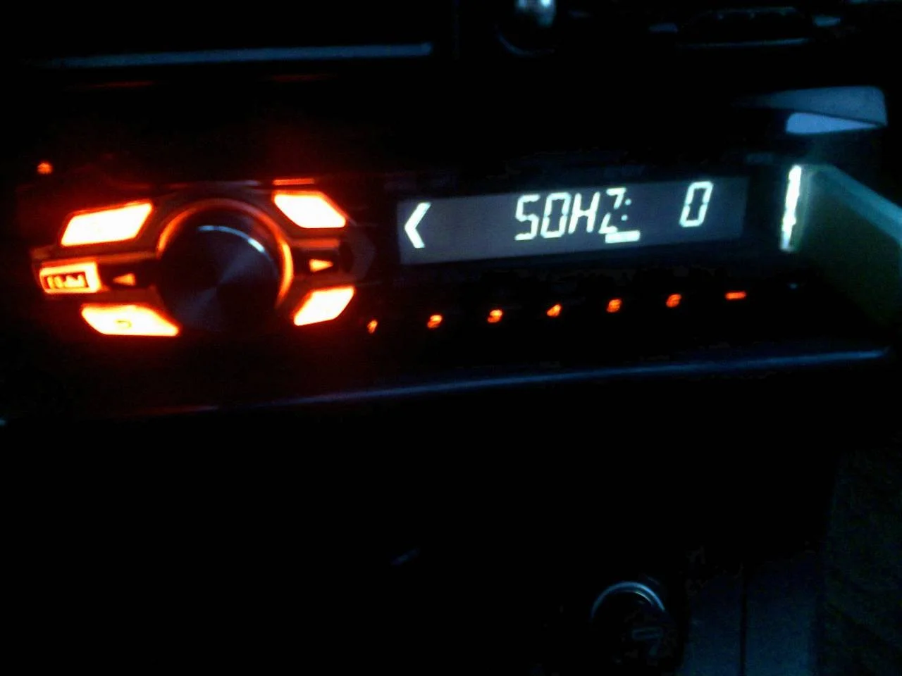

Посоветуйте сумматор для этой ситуации
приветствую всех кто читает эту статью.
задумал я собрать усилитель на TDA7294, хочу его использовать только для саба в машине, питание уже сделал осталось сам усилитель и сумматор

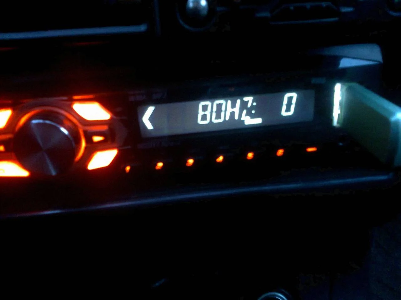

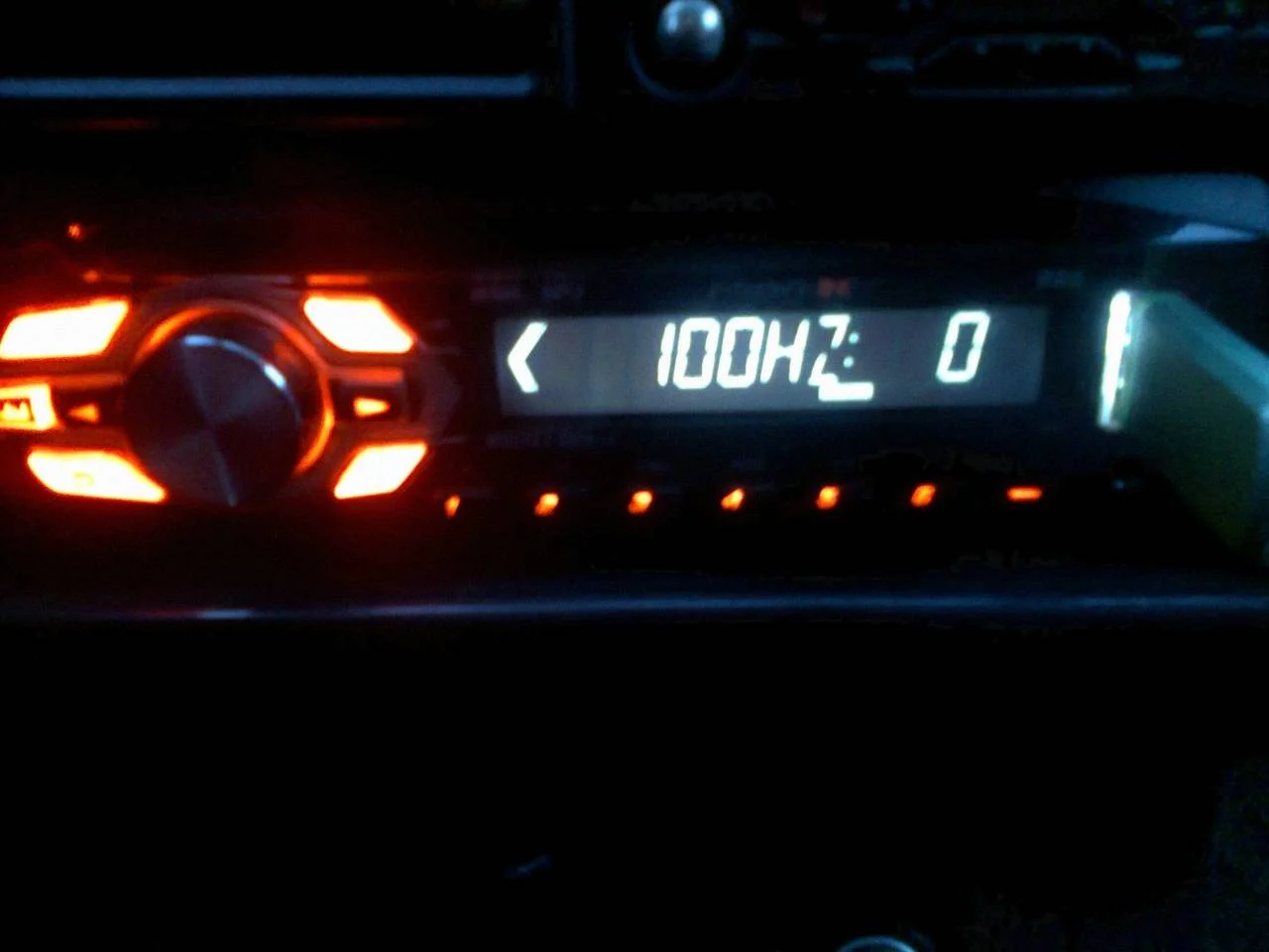

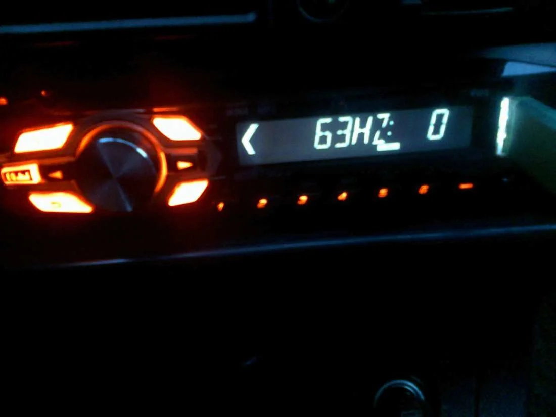

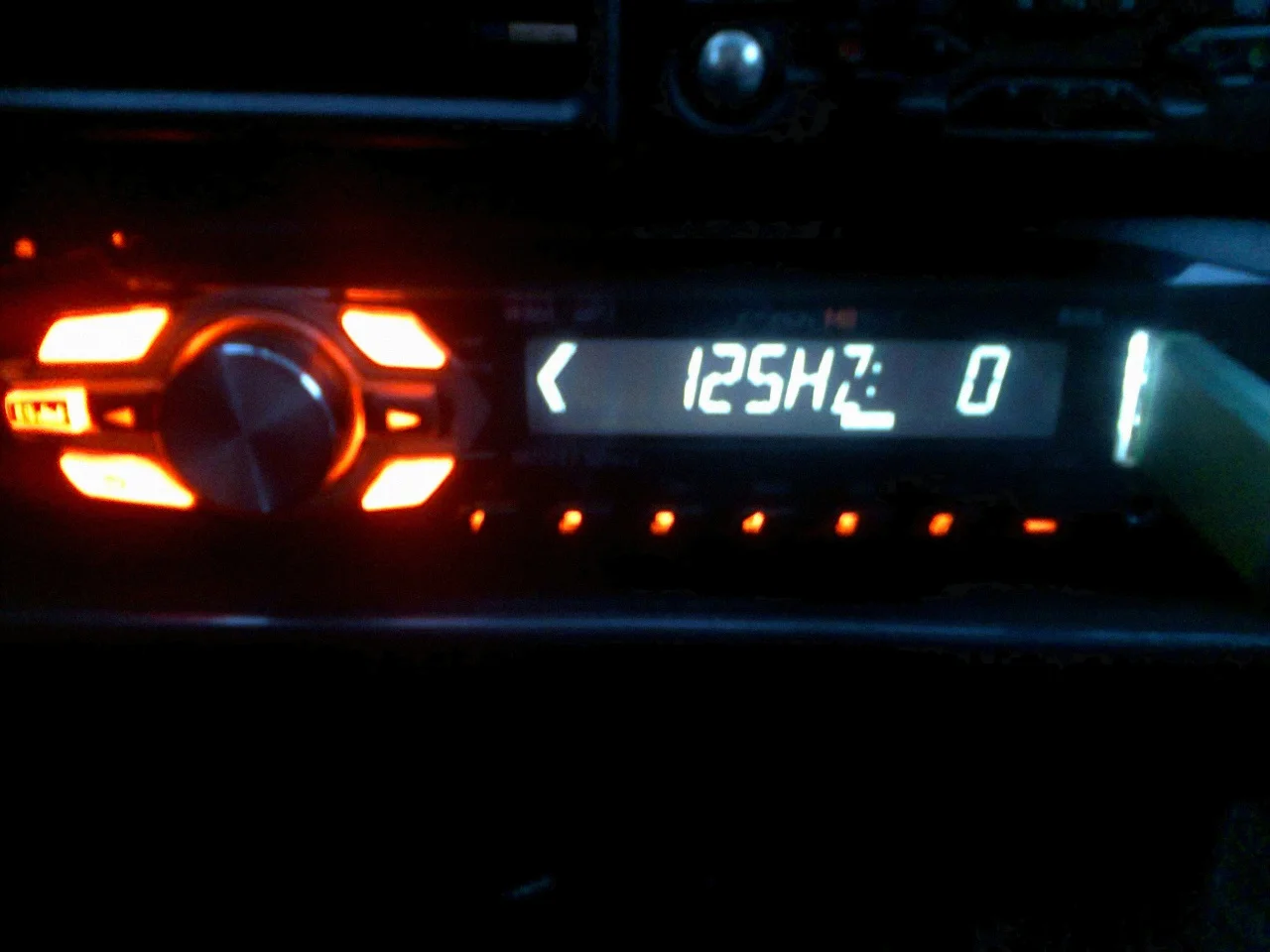

Дело в том что магнитола у меня Pioneer DEH-140UB с нее выходят выхода на 4 динамика и два RSA выхода для саба, в настройках магнитолы типо настройка саба, то есть можно выбрать частоты среза 50Гц,65Гц,80Гц,125Гц (хотел померить осциллографом все руки не дошли, при подключении обычного покупного усилителя работает басы изменяется в зависимости сколько Гц мы выберем ) . и еще мощность +6 до -23 вроде так помню,
я так подумал то что мне не понадобится ФНЧ раз я могу выдать эту частоту с магнитолы, мне просто нужен сумматор (правого и левого каналов)

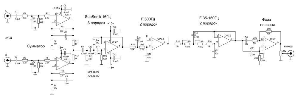

смотрел схемы на кп303, но мне как то больше понравилось на операционном усилителе, как бы первая его часть только сумматор!

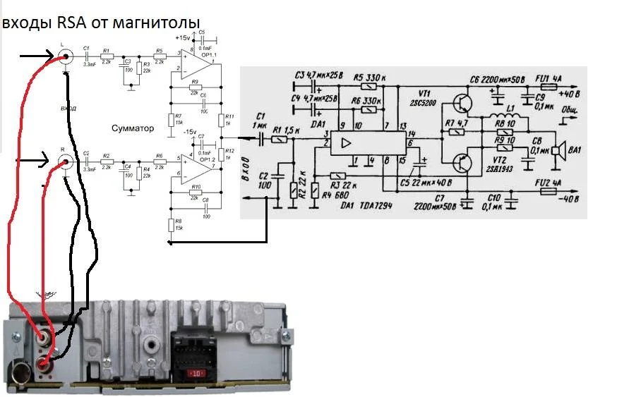

---Вопрос, можно сделать вот так как я показал на картинке?
эта схема(первая часть схемы от всей остальной) там ничего не будет срезаться, просто будет суммировать правый и левый канал верно?
--- Вопрос, чтоб не мучиться, можно ли подать питание просто 12 Вольт, например от аккумулятора авто через электролитический конденсатор (чтоб помехи там всякие убрать)
