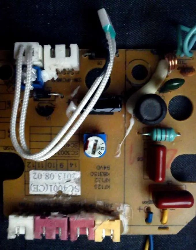

Увлажнитель воздуха Cooper&Hunter CH-4001.
Остановился прибор. После вскрытия обнаружилось:
На плате две цепи: генератора (36в, она на картинке отсечена) и автоматики (12в, управляет вентилятором и тд). Не работал вентилятор, хотя +12 в к нему подходили.
Я выявил прогоревший транзистор с маркировкой MS. Виновен был стабилизатор 7805, он на выходе выдавал 10,5в. Его я заменил.
Помогите выяснить, чем можно заменить транзистор (любой корпус - места хватает).
Заранее благодарен за Ваше время!
Фото с пояснениями прилагаю.

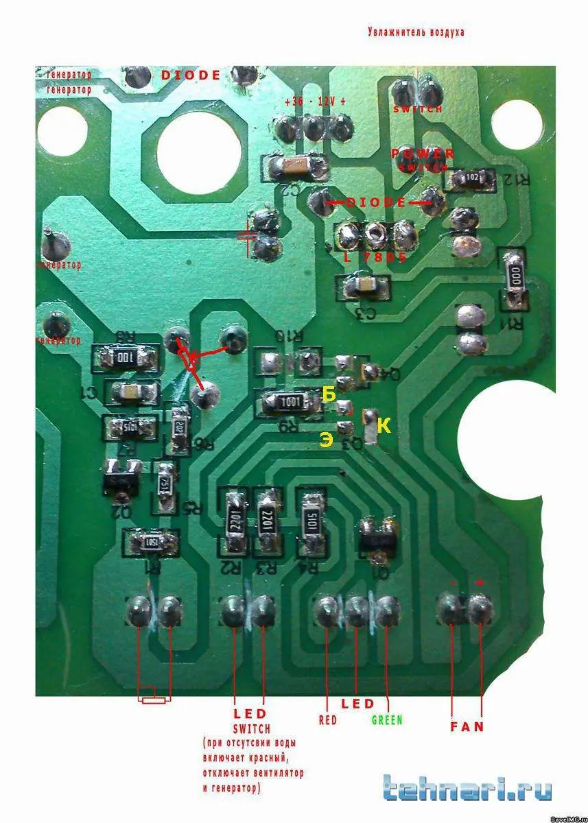

P.S.: Генератор - простенький, на основе BU406 (голубые провода на фото), работает слегка неистово - подозреваю, что Q2 также не то напряжение получает. Кстати, то же самое и с Q1 - красный светодиод не включается, в его режиме (нет воды) загорается слабый зеленый.

Николай, простите, правильно ли я понимаю положение вещей:
- выводы на этом фото я расценил правильно?
- этот транзистор работает ключом?
- ключевой транзистор и "силовой" это синонимы?

Мне вот интересно, а почему Вы решили что это биполярный транзистор?
Это запросто может быть мосфет.
А какой транзистор был в позиции Q3? А номинал резистора R10?
Там, кажись, сохранился Q1. Можно и по нему выяснить структуру Q3 и Q4.
Мне вот интересно, а почему Вы решили что это биполярный транзистор? Это запросто может быть мосфет.
R10 и Q4 на плате отсутствовали (это элементы ионизатора, им модель не оснащалась). Q3 имел ту же маркировку, что и остальные - MS.
Я постараюсь, не повредив, выпаять Q1. Но только подскажите, как проверить структуру и параметры.
(Посик по "MS" ни к чему не приводит - может это и вовсе не транзистор?)
Спасибо за Вашу отзывчивость!
Ничего выпаивать не нужно.
Ставьте тестер в режим измерения полупроводников (пиктограмма диода) и плючовой щуп на предполагаемую базу. Второй щуп на предполагаемый эмиттер и коллектор (по очереди). Если прибор будет показывать 0,2-0,7 В, то это обычный биполярный транзистор. Если какой-нибудь из каналов не звонится - это мосфет.

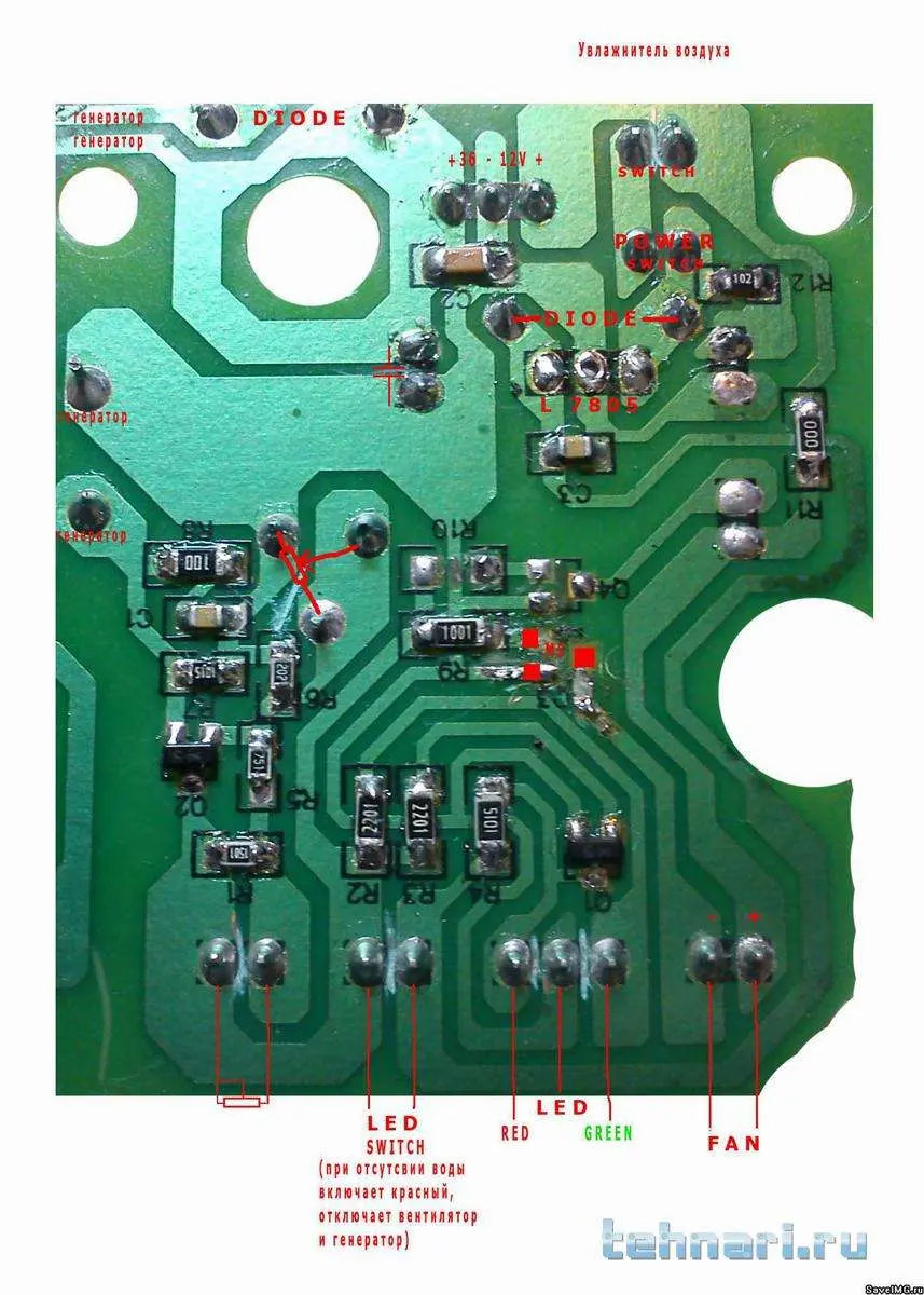

Наконец-то получил новый тестер взамен своего сгоревшего. Замерил в обозначенном Вами режиме оставшиеся транзисторы. Q1 оказался пробитым в одном направлении. Q2 показал по 650 мВ от базы в обоих направлениях. На место первого я поставил КТ315. Результатом не доволен (зеленый горит тускло, при "отсутствии воды" красный не горит вовсе). В разрыв Q3 при включенном вентиляторе я включил амперметр. Показал 520 мА на старте и потом ток снизился до 400.
Можем ли мы уже назвать транзистор, который заменит пробитые?
Еще раз спасибо!
Не хочу вмешиваться .... но .. Если уплыло - значит что-то нагрелось . 315- значит не в теме ... Как выше было замечено - а почему биполярный рассматривается? MOSFET как ка...шек сейчас ... Другое дело - есть управление от 5 вольт на затворе , есть выше (10-20). Но - Любой IRF поставьте (N-канальный , разумеется ...в народе - эквивалентен "Обратному" , или n-p-n :) )
Тут вмешательства только приветствуются! ;) Спасибо.
Ну, биполярный рассматривается потому, что замеры показали - стоял именно такой. Получается, на его место можно ставить MOSFET? На базу (затвор) после резистора доходит чуть менее 1 В.
Мерял ток на старом вентиляторе. Данные амперметра на новом: 220 при запуске, потом - 180.
Я впаял транз. SBN13001. Вентилятор крутится! Но не останавливается при "отсутствии воды"... Хотя Q1 срабатывет (подобрал) - зеленый меняется на красный. При этом напряжение на базе падает с 0,1 до 0,01 В.
В чем я ошибся?
P.S.: Крутится даже при отключении тумблера POWER SW (на фотосхемке обозначен). Выходит, транзистор пробивается при запуске?
Проход К-Э при проверке в схеме - разомкнут
