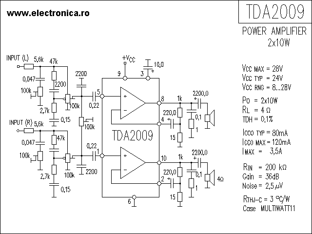

Да, 1-сверху, 2-снизу, 3-сверху, 4-снизу ... :)
Кстате какой-то трабл вышел!На схеме 10 выводов а у меня 11))Куда одинадцатый девать то?))У меня и микросхема не TDA2009 a TDA2009A
Вот держы печатку и схемку
ТОлько не пойму,как убрать с печатки обозначения деталей что бы сами дорожки остались???
И на схеме невижу электролита на 100мКф а на печатке он вдруг появился!
Мужики, вопрос по этой TDA2009. Как она себя поведет при нагрузке 6 Ом?
