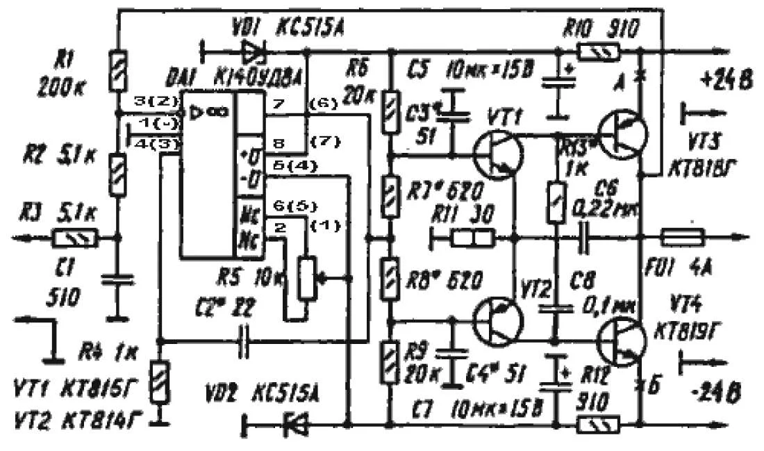

Посоветуйте усилитель на транзисторах для S90

весь инет уже про гуглил но не чего подходящего не нашел!!!
Ну, это ты наверно не там гуглил! Если хочешь на транзисторах, да не сложный, да с приличным звуком, то собирай усилитель А. Агеева. Он как раз твои АС раскачает на ура. Схема 100% рабочая. Питание там -+ 24 - 28 волт.

Ну, а самому в Яндексе набрать? http://redram.com.ua/sam/im2/AGEEVv.jpg
Вот ещё один . Как вариант. Тоже 100% рабочий. Только, что в первом, что во втором варианте, входную МС ставь либо кр544уд2а, кр574уд1а, к140уд11.

так какую из них лучше выбрть

Лучше делай А. Агеева.
как наматать катушку L1
20 - 30 витков провода 0.8 на 8 мм оправке. Длинна оправки - 15 мм. Мотаешь в два слоя.

Влад ! Возьми усилитель из поста 5(по ссылке). Работает оч хорошо даже без отбора транзисторов. Почитать о нем можно в Ж.Радио 8.за82г.стр31. и Ж.Радио 2.за83г.стр63.Подробнейше все расписано.Сделаещь-не пожалеешь.
