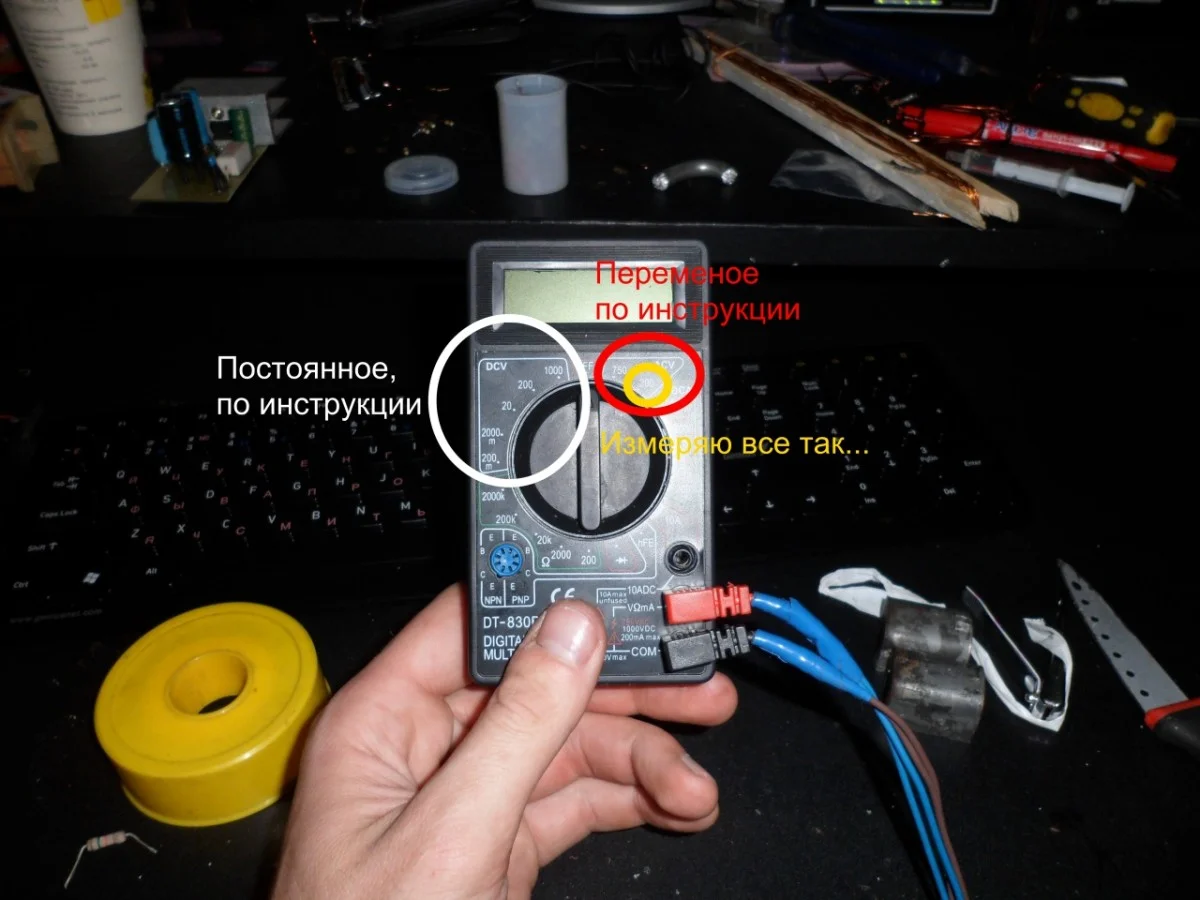

Постоянка на выходе
  • Автор темы Автор темы Marsel)
Ну проблема в питании. Транс слабый может быть,но сперва впечатлили кондеры 470/200 в. Блок питания переделать надо. И учить матчасть
Нужно проверить диоды в диодном мосте блока питания (это те, которые после трансформатора:) )
Вот нельзя ли было всё это написать сразу и не слушать что кто-то что-то говорит...
А гудит при любой громкости, даже без сигнала?
Сначала проверьте, правильно ли диоды распаяны в диодном мосту. Потом, поставьте конденсаторы после моста не менее 4700 мкФ, можно на 20 (и больше) вольт.
Гудит когда выключен и включен и когда поет и не поет , диодный мост выпаял из бп , диодный мост в готовой сборке там только 4 контакта есть а все остальное залито пластмассой кондеры тоже с бп взял ,
ОМожет из за того что кондеры меньше 4700мф у меня же 470
ОМожет:tehnari_ru_093: Выше все написано для кого? Для истории?
470 микрофарад маловато будет для нормального БП средней мощности. Возможен также пробой диодов диодного моста, прозвоните его.
