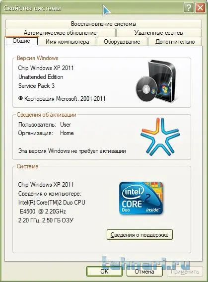

Извините, не знаю, что еще по параметрам написать, но скину скрин.
    25.9 KB · Просмотры: 114
Уже видна причина такого поведения - система сборка от Чипа.
Если так нужна ХР то хоть оригинальную установите. И будет вам счастье.
зы что именно повырезал/поудалял/кастрировал сам автор сборки незнает.
Я ее ставлю уже восьмой год, и никаких проблем не было)))

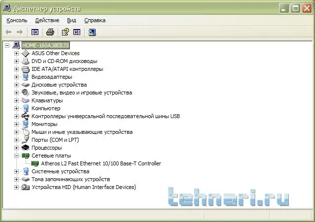

А теперь шутки в сторону. Покажите диспетчер устройств с развёрнутым разделом сетвых плат.
    22.3 KB · Просмотры: 131

В момент отключения интернета загляните за компьютер. Огоньки на разъёме горят?
И попробуйте переустановить драйвер с сайта производителя.
роутер какой?
В диспетчере устройств удалить драйвер сетевой платы, перезагрузить ПК, после установки сетевухи, проверить как себя вести соединение с сетью будет..
Также попробуйте запустить WinsockFix. Нажмите Fix и перезагрузите ПК.
