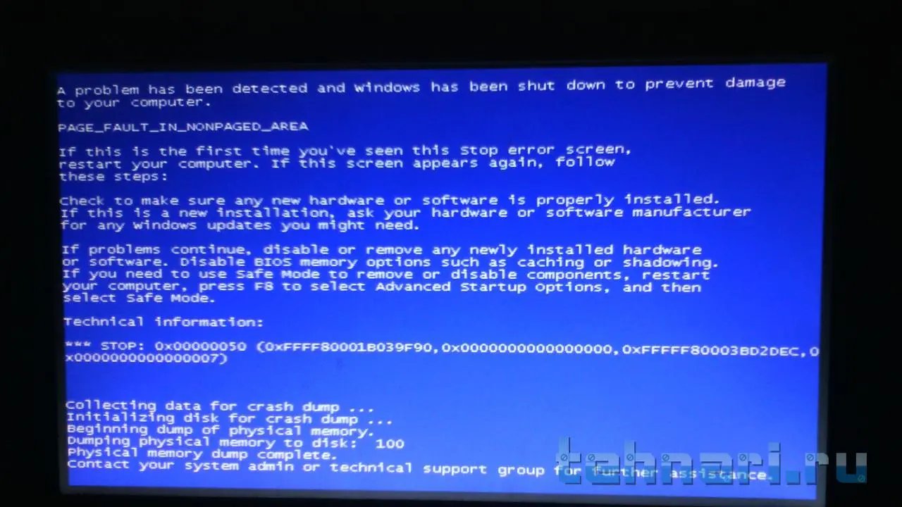

Собственно-компьютер вылетает в БСОД при запуске пары приложений,остальные не проверял-не хочу постоянно вылетать.
Коды ошибки на скриншотах.Исходя из гугла,есть подозрение-что это какой то драйвер.Я перед этим установил драйвер для процессора с помощью:Intel Driver Update Utility 2.6.
После чего,во время запуска приложения (Игры) и его работы,появился синий экран и началась эта карусель.

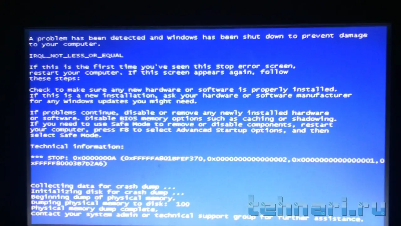

Пока я это писал с обычного режима ОС,вылетел еще один бсод,но с другой ошибкой.
Судя по гуглу-ссылается он тоже на драйвера(см скриншот №2).
Но откатить драйвер для процессора я не могу (Кнопка не активна.)
Прошу помощи.

удаляй драйвер в безопасном режиме и ставь который подходит
Уже выполнил восстановление системы.Все пока работает.
А вот какой подходит-я без понятия.Стоял якобы устаревший,прога поставила новый.Где искать,что искать-не имею понятия.
