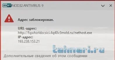

Здравствуйте.

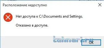

Недавно скачал какой-то файл, который начал устанавливать мне всякие "фичи" от мэйла. Я вроде бы все почистил, но одна беда осталась - NOD все время ругается, что кто-то пытается атаковать систему (какие-то непонятные адреса).
Плюс к этому, я не могу зайти в многие папки, даже в Application data, пишет, что отказано в доступе.
Помогите, пожалуйста, это исправить!

Как я уже отмечал, у меня нет доступа ко многим папкам, поэтому скрипт мог не выполниться так, как надо. В связи с этим прикрепляю еще один лог uvs.
скрипт надо выполнить с правами администратора. второй образ не нужен пока.

Так в том то и дело, что программу запускаю с правами администратора, да и сам я являюсь администратором, но при заходе почти во все папки возникает ошибка доступа (см. скрин), поэтому uvs тоже не смогла получить туда доступ, чтобы удалить файл.
Атаки продолжаются, выкладываю еще и свежий скрин этих атак.
Все логи также прилагаю.

Атаки продолжаются.. Что делать с отказом в доступе во многие папки?
атаки идут в любой момент, или во время работы браузеров?
по доступу: пробуйте создать другую учетную запись, с правами администратора и поработать в ней.
Атаки идут иногда и когда я не в браузере.
добавьте новый образ автозапуска. еще раз гляну
Вот файл, атак вроде нет, мне бы решить проблему с входом в папки.
новую учетку с правами админа пробовали создать?
Атаки вроде закончились, проблема с доступом осталась. Прикрепляю образ
