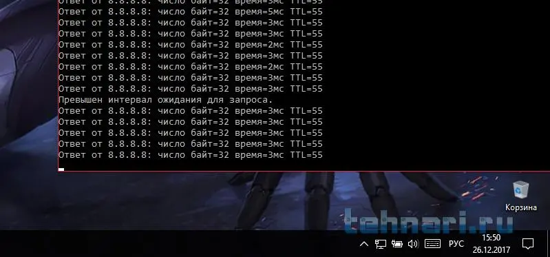

Всем привет.
С недавних пор начал переподключаться интернет. Сделал трассировку пинга ,он мне выдал это. Помогите решить проблему
это не трассировка, это пинг. приложите вывод команды tracert 8.8.8.8
следом проведите тестирование пингом каждого узла, указанного в выводе tracert.
ping x.x.x.x -n 100 -l 1400 где х.х.х.х адреса из вывода трасерт и результат выложите сюда. за одно расскажите есть ли у вас роутер, подключение от роутера, если он есть, до компа по кабелю или вайфай?
а то что вы нам показываете - вообще не информативно.
Посмотреть бы еще на уровни сигнал/шум и аттенюации...
Интернет
Тут много разных причин может быть....
Во первых нужно знать какая технология используется(ADSL или FTTB),
Если ADSL то как вариант проблема с телефонной линией например очень частое явление, Если FTTB то как вариант косяк "Витой пары (UTP)" от коммутатора доступа до вашего роутера, или ПК. Бывает и хуже у меня такое было когда был косяк по "Оптике" точнее проблема с SFP модулем между коммутаторами доступа(между домами) , но тогда , это было бы массово и проблема давно бы вылезла наружу, так как это было бы у все абонентов в данном сегменте. А так не бросаясь в дери сначала проверь всю коммуникацию дома, на целостность, если роутер есть исключи его , подними соединение на компе, патч корды И.Т.Д. Кот в доме тоже бывает притчной многих бед....:batman6: ,а так заявку оператору......!
Ктати провалы в пинге могут быть не причиной пере подключения к Интернету, может быть и большая нагрузка в сети если у Вас дома не один комп, и на одном из них запустить например"Торрент с большими потоками" то результат будет тот же
