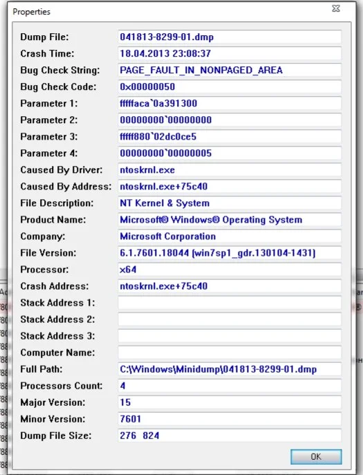

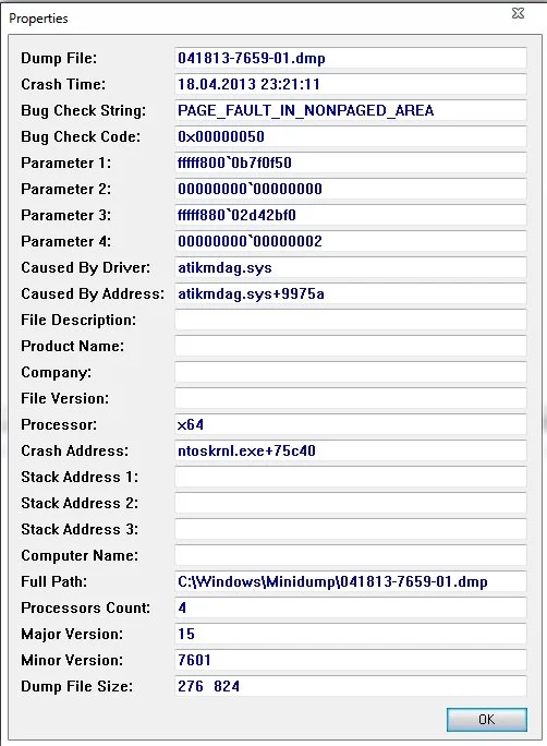

Доброго времени суток.
Уже не знаю как решить свою проблему, перерыл кучу форумов и прочитал множество тем, но так и не нашел решения.
В связи с этим решил обратиться к Вам, может кто-то поможет решить мою проблему.
В последний месяц, периодически во время игры в DOTA2 (чаще всего) вылетает из игры с характерным зависанием и последующим вылетом синего экрана или просто с перезагрузкой системы. В других играх такого не замечал, в частности около трех часов игры БФ3 не выказали данной проблемы.
Конфигурация компьютера, вдруг понадобится. Кстати есть подозрение что может быть проблема в оперативке, т.к достались на халяву две планки но у них не стандартное напряжение 1.65в. А у двух других 1.5в. Может из-за этого начали появляться BSODы.
ЦП - i5 3570
MB - Gigabyte Z77X-UD3H
HDD - 1TB WD Caviar Black
SDD - OCZ Agility 120GB
Video - HD6870 1GB
RAM - corsair xms3 12gb.
Скрины дампа прилагаются.

Для начала обновите (или наоборот, установите более старый ;) ) драйвер видеокарты. И неплохо бы выложить фото синего экрана, там может быть дополнительная информация.
Вытаскивайте одну плитку и попробуйте грузить комп. Далее первую ставьте на место и удалите вторую. Так же продуйте слоты в материнке, протрите контакты плиток памяти, сделайте тест программой Memtest. Так же посмотрите в паспорте от материнки, в разделе ОЗУ в каком порядке устанавливается память для активации DUAL режима!
Причины Stop 0x00000050 обычно происходит после установки дефектных аппаратных средств или в случае отказа установленных аппаратных средств (обычно связано с дефектной RAM, или видеопамятью).
Еще одной причиной появления BSoD является установка сбойного системного сервиса.
Антивирусное программное обеспечение также может инициировать эту ошибку. Повреждение файловой системы NTFS также, может, является источником
данного сбоя.
Дефектные аппаратные устройства - первое, что необходимо устранить. Если аппаратные средства были недавно добавлены к компьютеру, необходимо их изъять, чтобы посмотреть повторяется ли ошибка. Если существующие аппаратные средства привели к сбою, их необходимо либо удалить из системы, либо заменить. Если это не помогло, устраняем сбойные системные сервисы. Для этого их необходимо отключить, и убедиться, что именно они являются причиной синего экрана. Обновите сбойные системные сервисы. Если ошибка происходит во время системного запуска, перезапустите компьютер и нажмите F8 в меню текстового режима, для вывода на экран вариантов загрузки операционной системы. В данном меню выберите ”Загрузить последнюю удачную конфигурацию”. Эта опция является самой эффективной, при добавлении в систему только одного драйвера или службы за один раз.
Решение проблемы антивирусного программного обеспечения: отключите программу и убедитесь, что это помогло устранить сбой. Если это так, обновите программу или установите антивирусное ПО другого производителя.
Решение повреждения файловой системы NTFS: Выполните Chkdsk/f/r, чтобы обнаружить и восстановить дисковые ошибки. Необходимо перезагрузить операционную систему для начала сканирования системного раздела диска. Если используется жесткий диск - SCSI, проверьте на отсутствие проблем между контроллером SCSI и диском.
Проанализируйте сообщения об ошибках в Event Viewer, чтобы точно определить устройство или драйвер, вызвавшие ошибки.
Отключение кэширования памяти BIOS может устранить сбой.
