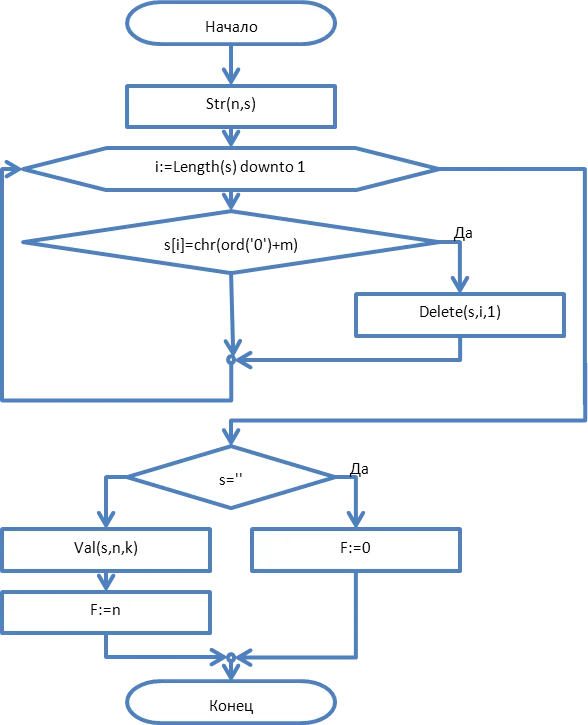

Построение блок схем по коду Pascal
Anton19947
22 Дек 2012
Дана цифра М. Удалить из записи каждого элемента массива эту цифру.
    21 KB · Просмотры: 8,644
