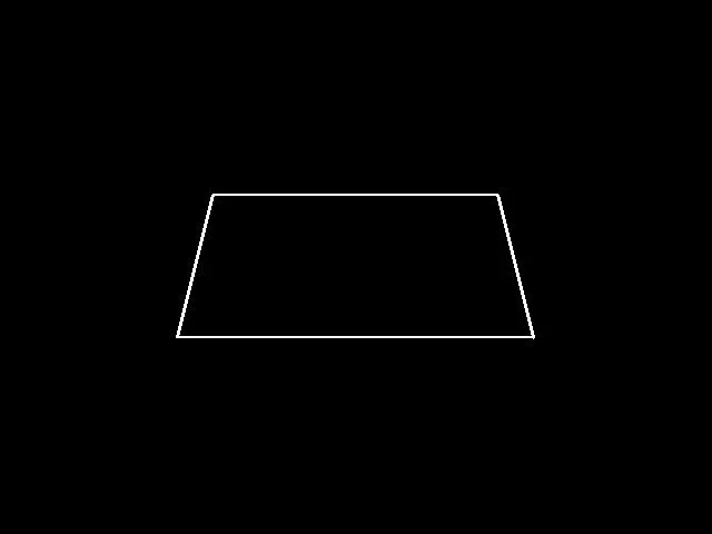

Нужна помощь,ПОМОГИТЕ ПОЖАЛУЙСТА.
Постройте равнобедренную трапецию, высота которой равна h, основания – a и b. Основания расположены горизонтально.
Модуль graph.
Модуль graph.
Да пожалуйста:
Код:
Uses CRT, Graph;
Var
 a,b,h,Coef,r1,r2:Real;
 X0,Y0:Word;
Begin
 Write('a= ');
 Readln(a);
 Write('b(<a)= ');
 Readln(b);
 Write('h= ');
 Readln(h);
 [COLOR=Red][B]InitGraph(...); - тут самостоятельно.[/B][/COLOR]
 ClearDevice;
 r1:=a/GetMaxX;
 r2:=h/GetMaxY;
 if r1>r2 then Coef:=GetMaxX/2/a else Coef:=GetMaxY/2/h;
 X0:=GetMaxX div 2;
 Y0:=GetMaxY div 2;
 SetLineStyle(SolidLn,0,ThickWidth);
 Line(X0-Round(a*Coef/2),Y0+Round(h*Coef/2),
      X0+Round(a*Coef/2),Y0+Round(h*Coef/2));
 Line(X0-Round(b*Coef/2),Y0-Round(h*Coef/2),
      X0+Round(b*Coef/2),Y0-Round(h*Coef/2));
      X0-Round(a*Coef/2),Y0+Round(h*Coef/2));
 Line(X0+Round(b*Coef/2),Y0-Round(h*Coef/2),
 ReadKey;
 CloseGraph;
End.
