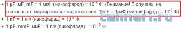

пишу сюда, чтоб тему новую не открывать: нашёл два конденсатора, высота 9 см, диаметр 4 см и не пойму они в милифарадах или в мкф, в интернете, почему-то не нашёл
маркировка
TESLA
TE 927
2,2 mF 160 V
-10/+50%
L-F9
пишите всё что о них знаете
В микрофарадах они и нечего в чужие темы писАть. Если есть вопросы создавайте свою тему.
уверены, что 2,2 мкФ, банка слишком большая для такой копеешной ёмкости, может всё же 2200 мкФ
ну если латинскими mF - это микрофарады, то как тогда латинскими обозначаются - милифарады, чтоб знать, на будущее
А зачем Вам это , на кондёрах миллифарады не ставятся , 1000 микрофарад 1 миллифарада , 100 миллифарад это уже литровая банка .

А тут Вам не сборище экстрасенсов и гадалок 80лвл которые даже без фотографий лечить умеют! Я Ваш конденсатор не видел, не щупал, не трогал, потому и не знаю что там на нём китайцы написали! Вообще mF обозначение и микрофарад и миллифарад, а что там с Вашим конденсатором можно узнать только прибором. И нечего свои недовольства тут высказывать, типа все должны по первому зову как слуги к Вам слететься.
