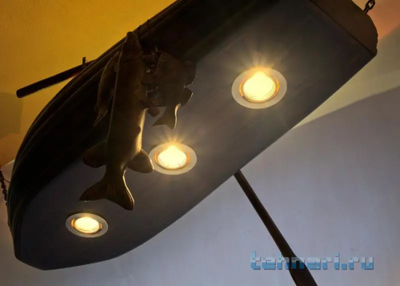

Захотелось как-то пару лет назад сделать светильник в виде лодки. Сказано - сделано.
Каркас из сосны, ламели из ольхи. К сожалению, не удалось обойтись совсем без саморезов, несмотря на предварительное размачивание ольховых планок в горячей воде, планировался только клей, но не вышло. Покраска водной морилкой и полиуретановый двухкомпонентный лак. Вёсла из сосны, уключины двигаются как у обычной лодки. Окуни и щука тоже деревянные, кукан из латунной проволоки. Фонарь на носу лодки из патинированной меди. Помимо света в фонаре и нижних led-светильников, изнутри лодки метра два светодиодной ленты. Оказалось, что внутри лодки удобно хранить всякие штуки :), места там хватает, в длину она около метра.

Интересная идея и воплощение! Любопытно, что за штуковина на цепочке на фото?
А это кормушка для фидера 100 грамм, исключительно ради понимания масштаба для тех кто в теме рыбалки, была прицеплена для фотосессии.
Это получается, светильник под метр длиной, большой, я сначала подумал что он меньше. Хорошая ёмкость для хранения, помимо основного функционала. Вообще рыба - частый гость в стимпанке и самоделках, тоже думаю что - нибудь рыбное сделать, особенно после просмотренного. Ждём новых работ.
