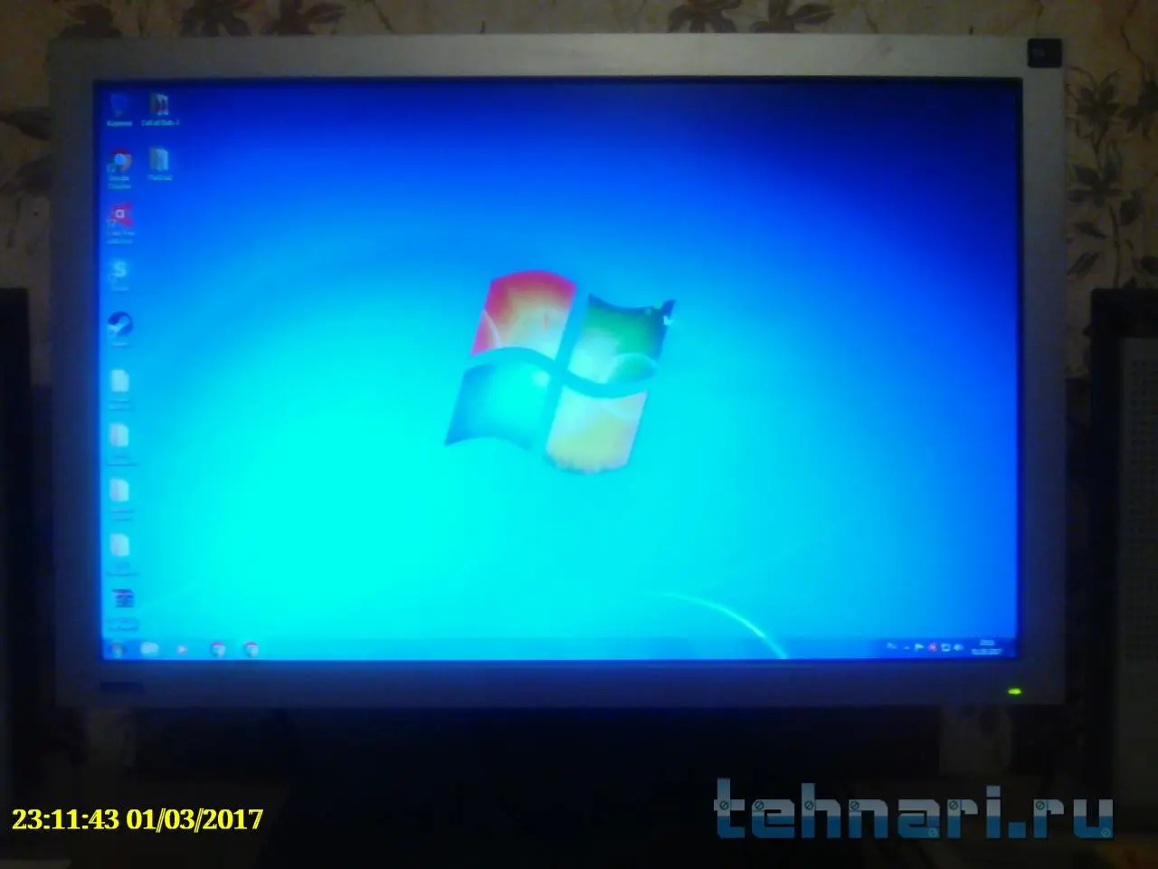

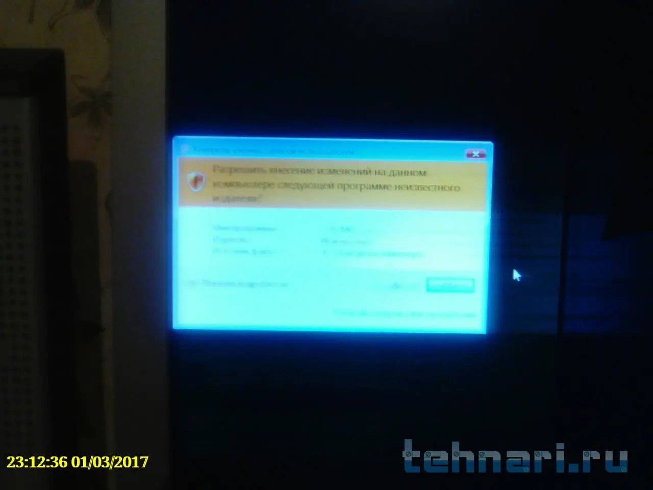

После запуска установки программы в Windows 7, потускнел монитор. Яркость менял не помогает. И тут винда требовала сделать архивацию данных, я хз может из-за этого т.к. гуглил и там было чото похожее. Помогите пожалуйста tehno015
какой программы? Перезагружать ПК пробовал? Сделай фото монитора. Попробуй в безопасном режиме загрузить ПК. При загрузке тарабанить по F8, в меню выбрать "Безопасный режим". Или в работающей системе нажать комбинацию клавиш Win + R ввести команду msconfig и нажать ОК. Перейти на вкладку Загрузка и отметить галочкой пункт Безопасный режим, применить, ОК, перезагрузка. Для отмены снять галочку и опять перезагрузить.
Я запустил игру "Call of Duty 2 Сетевая игра" от имени Администратора и после этого монитор потускнел. Компьютер выключал и включал. В безопасном режиме тоже самое. Вот фото в обычном режиме.

Выключи ПК, передерни интерфейсный кабель, попробуй погонять ПК фурмарком. Если все в порядке, значит с монитором проблема. А подключить к телевизору ПК нельзя? или этот монитор с другим ПК проверить.
Переподключил интерфейсный кабель с обоих сторон и кабель питания (не знаю зачем, на всякий случай :) ) - починилось. Спасибо. А фурмарком надо погонять? Я помню что эта видюха сломана чуть-чуть, и она не моя
