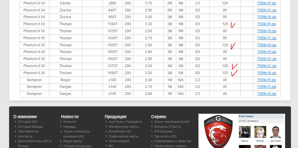

Судя по этой таблице MSI Россия 770-C45 этот процессор поддерживается , только потребление мощности БП у него весьма значительное а значит и БП надо подбирать подходящий

По указанной мною таблице для разных камней минимально требуются разные версии БИОС.
