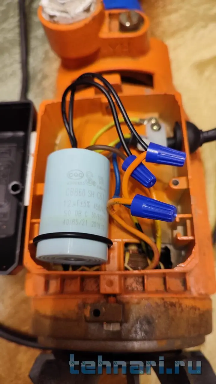

Привет всем умельцам. После долгих дождей наступили жаркие солнечные дни и встал вопрос полива на даче. Насос ждал своего "выхода" в сарае на даче. И каково же было моё удивление, когда он стал вращаться... в другую сторону. Попытка руками запустить его в нужном направлении результата не дала.
Подскажите, кто в курсе: что это? Движок асинхронный однофазный. Куда копать? Что могло произойти за зиму?
Василич, привет.
Вариантов несколько:
- За зиму ты мог забыть в какую сторону он вращался в прошлом году; :)
- На клеммной колодке не туда прикрутил провод питания.
Если сопротивления пусковой и рабочей обмотки одинаковые, то подай питание на другую обкладку конденсатора.
Привет. Всё просто: направление вращения указано на самом насосе. Это первое. Второе - он не качает. Клеммной колодки нет, есть штепсель в розетку.
Вот, что под крышкой:
из мотора выходит три провода? если три - поменять любые два местами.

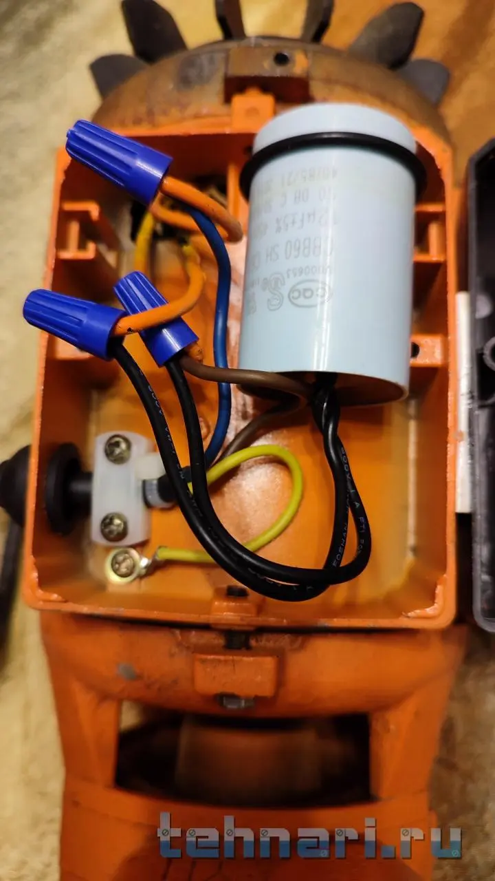

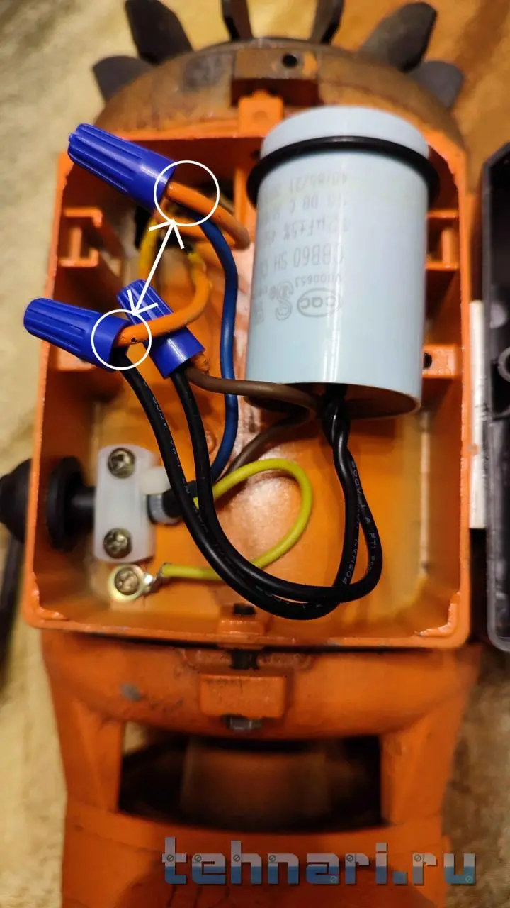

движок асинхронный трехфазный. включен по схеме с фазосдвигающим конденсатором (для однофазной сети). в описании проблемы опущена одна деталь - вскрытие насоса (БРНО) осенью или зимой. любые два провода выходящие из тела насоса поменять местами.
Поменял вот эти провода местами - взлетело. Остальные комбинации ничего не давали. Спасибо большое.
