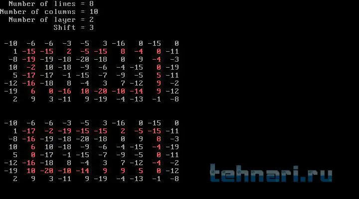

Ну вот, пожалуйста:
    22.6 KB · Просмотры: 155
Спасибо, Владимир, огромное):wo:
Владимир, что вы имели в виду, когда выводится "To big!!!"?
Да не "To big!!!", а "Too big!!!" - слишком большое! Это сообщение выдается, если Вы попытаетесь задать номер слоя, превышающий либо половину количества строк, либо половину количества столбцов.
