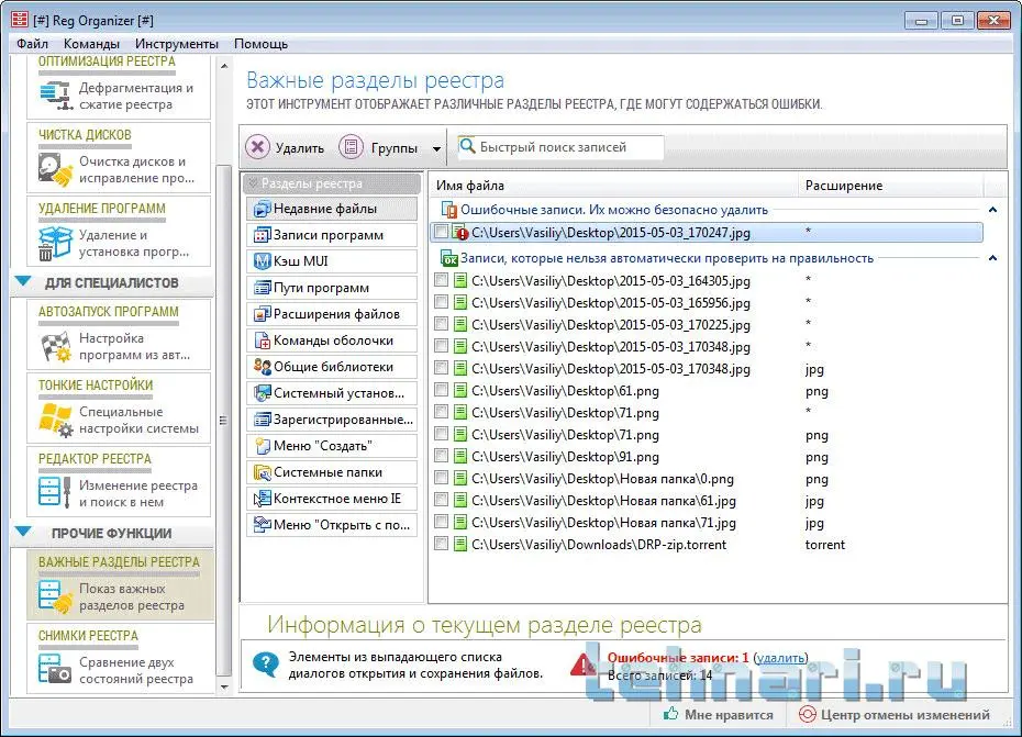

Вручную в реестре поправить несложно, через поиск по реестру находите подразделы с именем ltx и удаляете ключи, связанные с блокнотом. Но ещё проще сделать с помощью Reg Organizer. В окне программы в меню слева - "Важные разделы реестра", там самая нижняя кнопка "Меню "Открыть с помощью"", справа открывается список программ, устанавливаете галку напротив "Блокнот", вверху жмете кнопку "Удалить". После перезагрузки ассоциации всех файлов с блокнотом должны сброситься.
спасибо буду осторожен в нажатии кнопок
