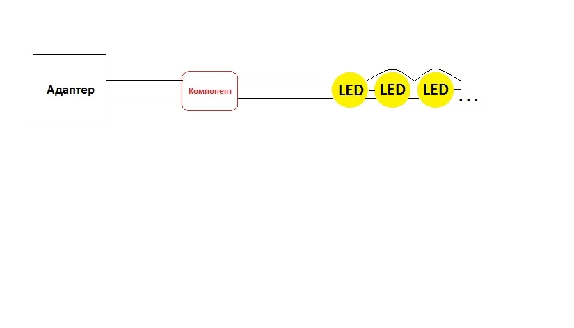

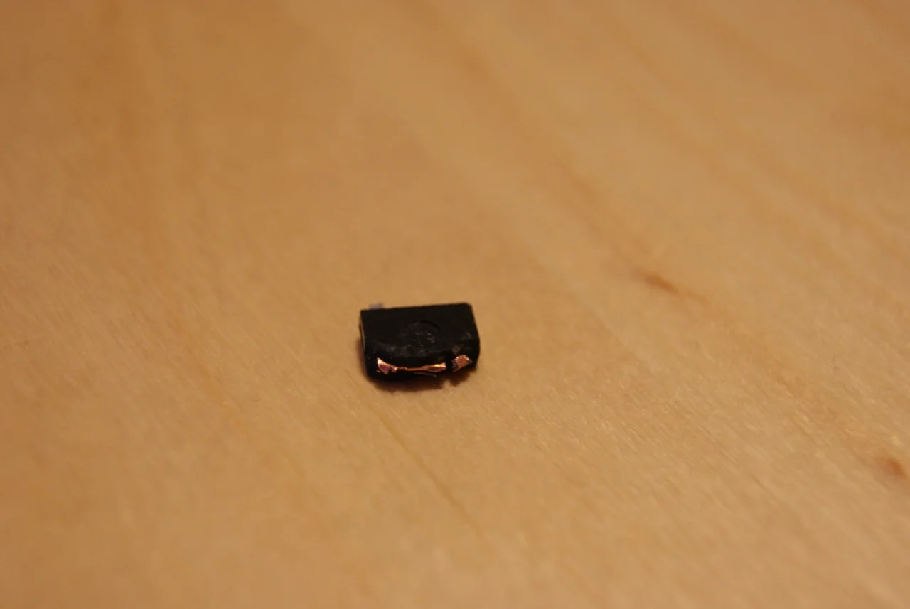

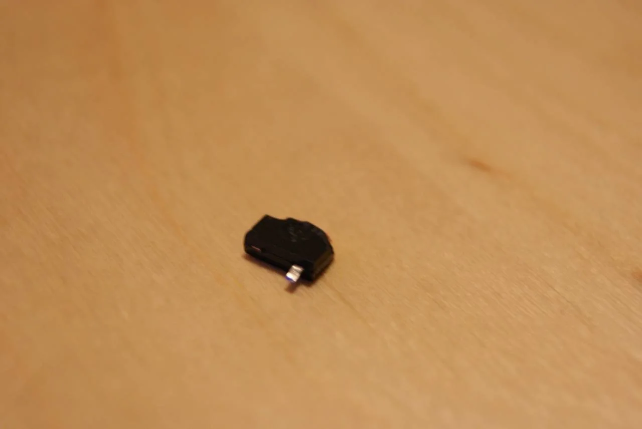

Повредил компонент LED гирлянды, нужна помощь
  • Автор темы Автор темы Kot
Адаптер SEC 24VAC 150mA, т.е. 24 вольт переменки. Тогда по идее все сходится, эта ваша поврежденная деталь и есть диодный мост. Ставьте любой какой найдете
Либо 4 диода:D
а если 4 диода, то какие именно? А то я тут слелал мост из того что нашел (PHBZV85C12) но не сработало... лента не загорелас. Диоды только достаточно сильно нагрелись..
ПС. есть еще BZX85C3V6 и BZX55C3V3
А есть таблэтка для этого? Может не очень сложная схема?
Есть. ставь резистор последовательно со сетиками, что бы ток через резистор шел 20 ма(рабочий ток светиков около 20ма) и ещё последовательно с ними один нормальный диод на 400в обратрого напряжения (типа 1N4007) и будет тебе счастье. И диоды не перегорят и гирлянду перепаивать больше не придется.
