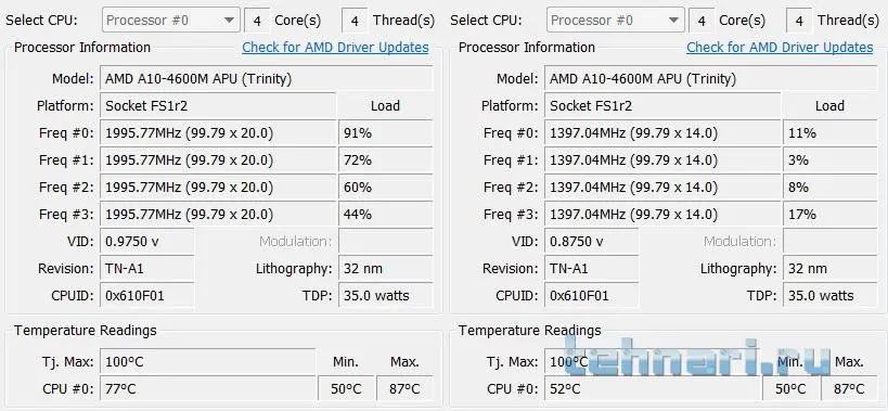

Повышается температура процессора при подключении к интернету
При подключении к интернету происходит мгновенное повышение температуры процессора с ~50 до ~80 градусов. После отключения интернета температура снижается. В чем проблема?
    42.6 KB · Просмотры: 256
майнеров искать, и всё будет в норме.
денюжку кому то зарабатываешь
